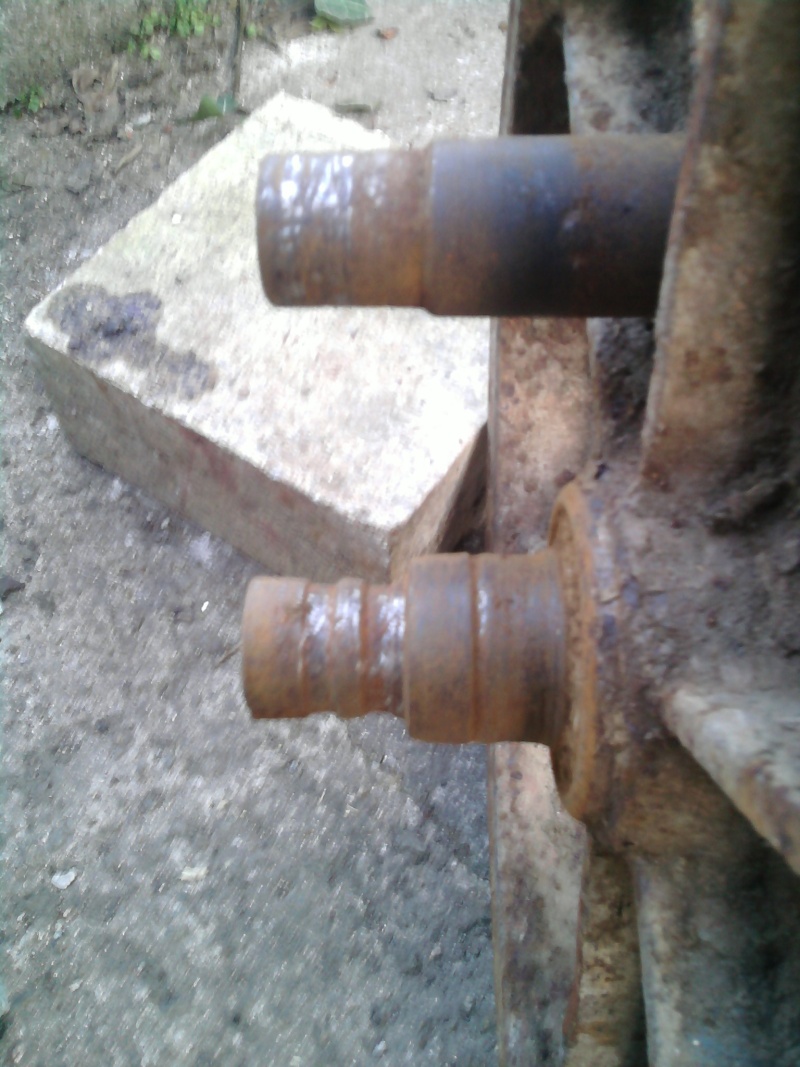

dépose de l'amortisseur sur le train du BC20, comme d'hab, la rouille est de mise et les vis cassent mais ce coup-ci, pas de quartier, les UPN formant le bâti ne seront pas conservés.
du boulot sur cette pièce, l'oxydation est là aussi bien présente et il me faut démonter le piston et resort avant passage à l'electrolyse. Ayant déjà lu sur le forum le relatif danger à démonter le ressort durement compressé, je prends un peu mes précautions, je remplace 2 vis sur 4 fermant le carter par des tiges filetées qui me permettront d'ouvrir progressivement
mais bizarre... rien qui force scratch , le tout vient tout doucement. L'explication arrive, ici pas de gros ressort durement comprimé mais un empilement de grosses rondelles bellevile montées sur l'arbre et tenues par un écrou
comme quoi, j'ai pas bien lu ma doc...

dernièrement, je parlais de la mise en pression des amortisseurs de roue folles avec fabrication de pièces, voici :
ça fonctionne, j'arrive à compresser l'empilement de rondelles bellevile,malheureusement, encore un écrou qui semble grippé donc je vais être obligé de chauffer ou de souder une patte en bout pour brider l'axe...
concernant les roues folles, travaux toujours en cours également. après démontages des 4 il s'avère que seul un des 4 axes est réutilisable
et encore.... faut-il encore pouvoir sortir les axes des roues...
sachant qu'au départ c'est dans cet état :
des vis devenue 'tête ronde', des vis cassées remplacées par des cordons de soudure forcément inaccésibles à la meuleuse...
le tout bien gripé et rouillé à souhait !
mais avec un peu d'acharnement la bête laisse aparaître ses entrailles et... les mauvaises surprises donc
les roulements sont plus que morts mais les bagues exter viennent avec un coup de soudure
voilà le seul roulement et axe qui soit resté en 'bon' état
donc roulements en commande ainsi que joints spi (si si y'en avait !! ) boulonnerie à remplacer, cordons de soudure à meuler, vis cassées à extraire, repercer, retarauder et passage de tout cette féraille oxydée à l'electrolyse
reste toujours le problème des axes à extraire des roues et leur remplacement...
ou refabrication
... dans quoi je me suis lancé moi... Suspect

comme je craignais, il y a quelques différences entre les pièces du BC20 et BC30. Notamment sur les roues folles et leur fixation
la fourche est plus courte sur BC30 et les blocs pour les roulements différents, résultat pas de 'mélange' possible. les roues folles ont un diam extérieur identique mais pas intérieur... dans le lot de pièces il y a cependant un axe qui semble convenir... donc parmis les 5 roues et les axes je dois pouvoir en remonter... 2
voir peut-être celle complète du BC30 en rallongeant la fourche. Reste 'seulement' à pouvoir sortir l'axe et remplacer les roulements HS mais , là, toujours le même problème : pas de chalumeau !!
en potassant mes doc, il s'avère bien qu'il y a eu plusieurs versions
et, au vu du démontage partiel de ce week-end, au moins une autre version....... Evil or Very Mad
avec des roulements... coniques... et dans la roue elle-même, non plus dans les supports... scratch

Je pense que le plus simple serai de refaire
les axes au tour, en fonction des diamètres
intérieur des roues.
Ne perd pas espoir, il y a toujours une
solution
En tous cas belle restauration que tu fais
la. Bon courage pour la suite

effectivement, il y a la solution de la refabrication des axes mais je n'ai pas de tour et j'ai déjà pas mal de budget parti dans l'achat des lots de pièces... :siffle: il faut que je prenne le temps d'aller demander un devis pour quelques axes dans une boîte de mécanique/usinage...
Déjà j'attends ma commande de roulements et joints spi ensuite il faut que je pense aussi à la peinture (un orange style Renault je pense...)
mais d'une manière ou d'une autre, je trouverai bien une solution... la plus économique de préférence !
à bientôt, Yo
