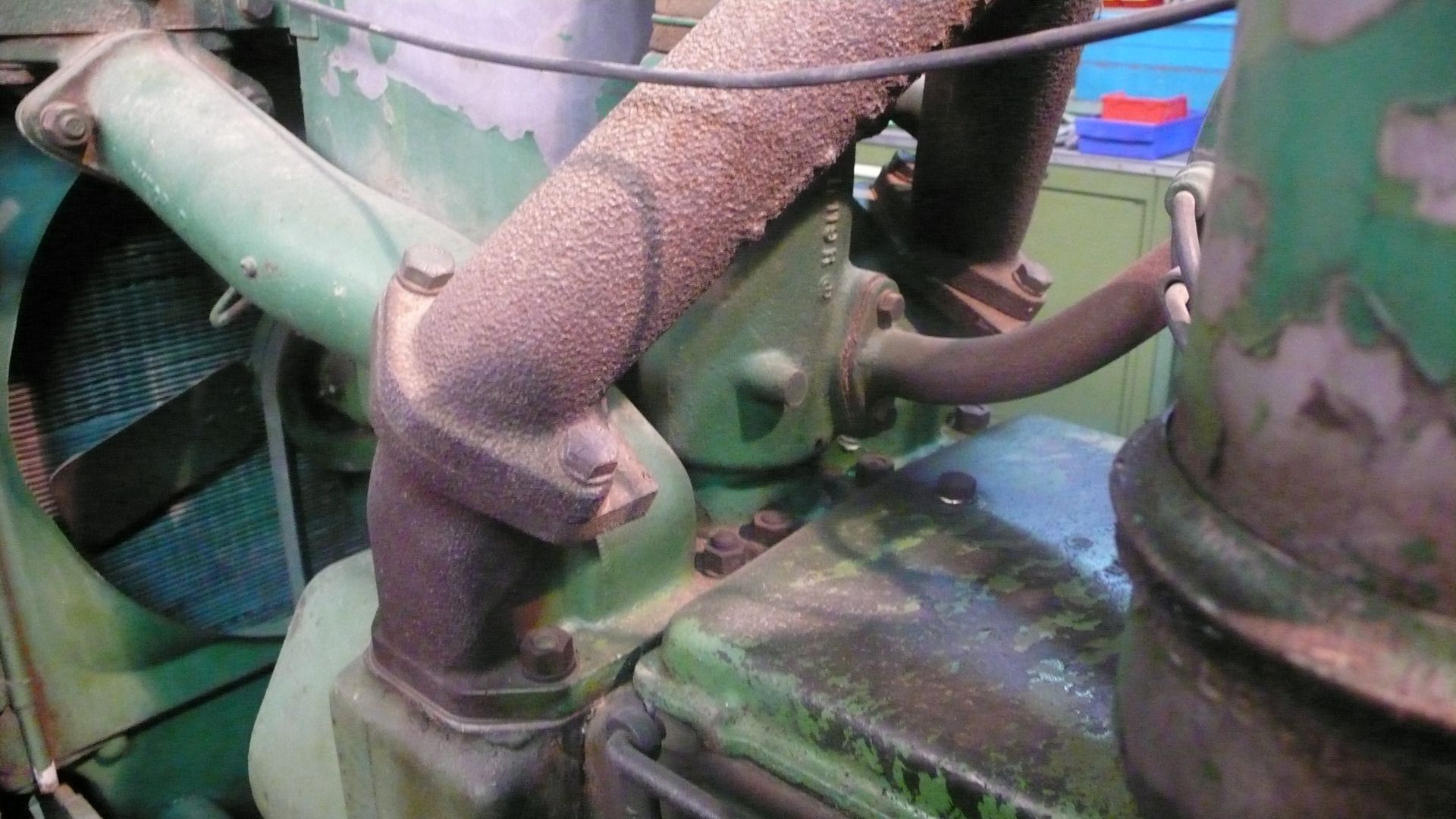

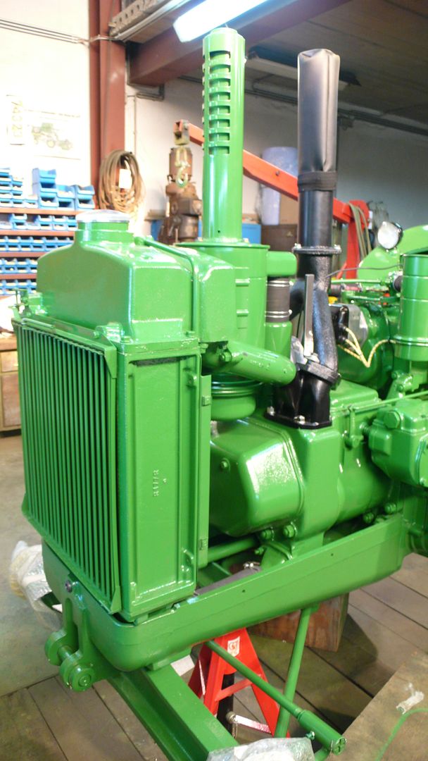

Message par Eyschen le 23/6/2011, 17:36

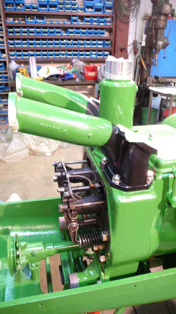

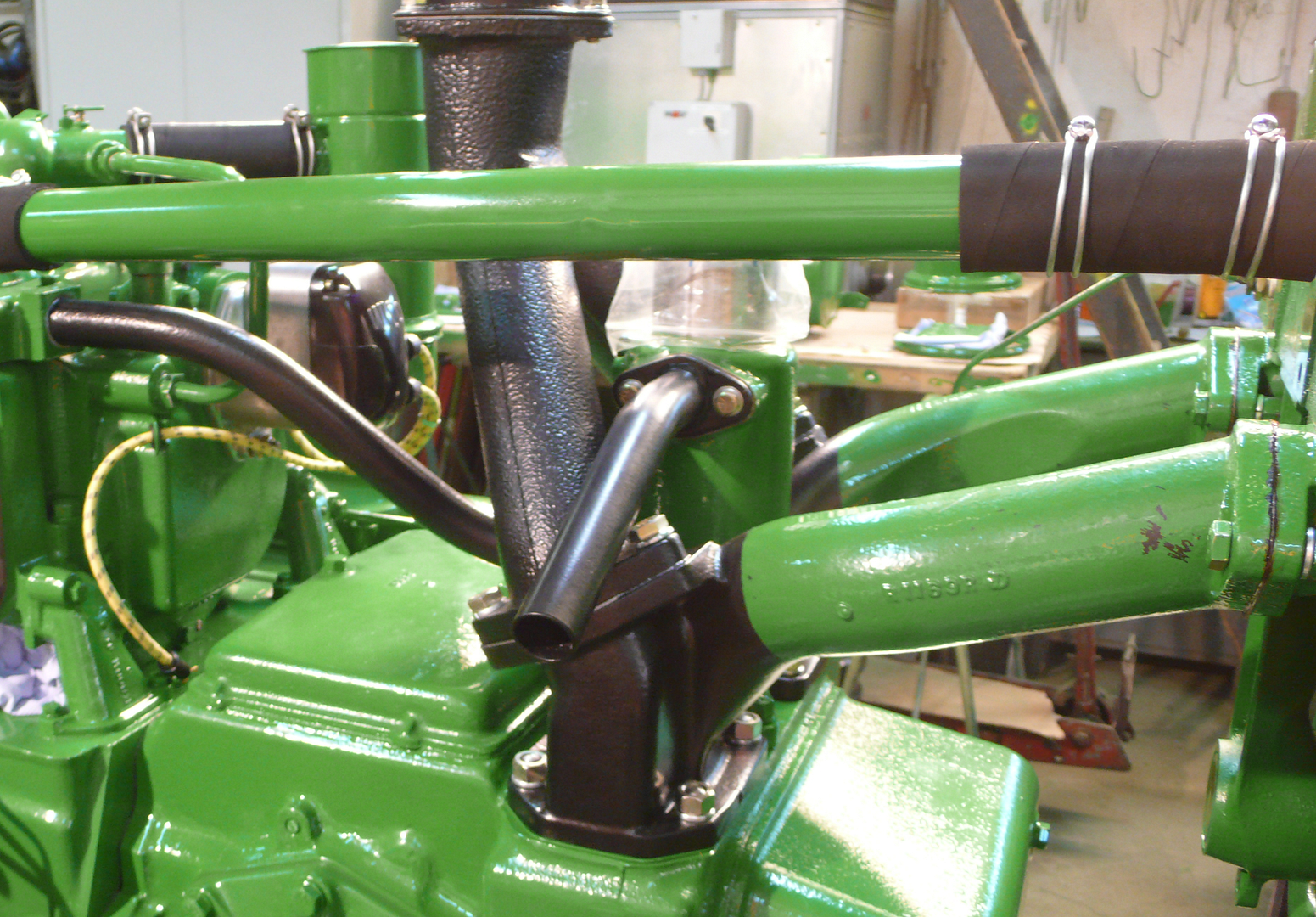

Bonjour tout le monde.
@ Deutz72 et JP de NIMES : Merci beaucoup !!!

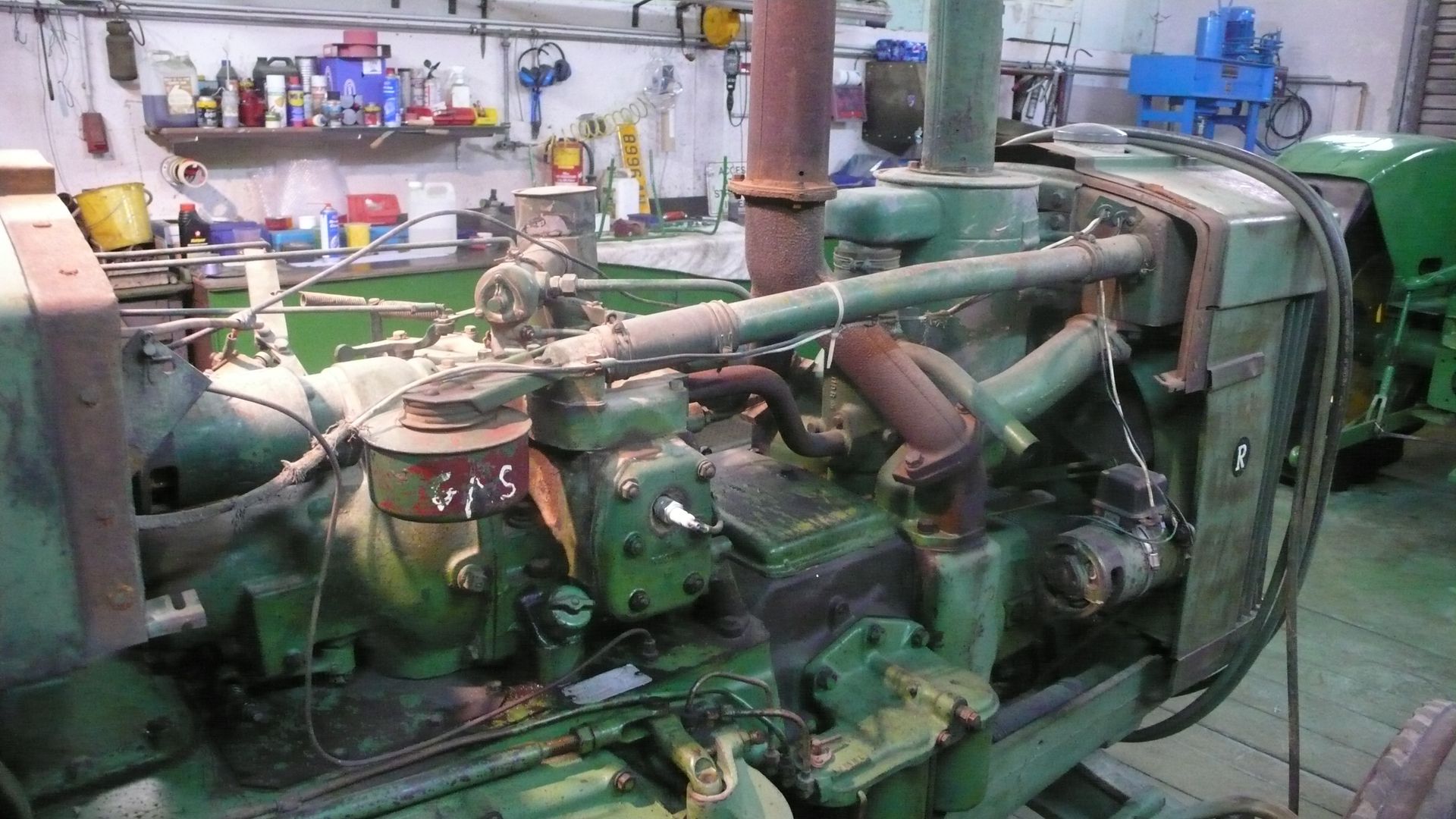

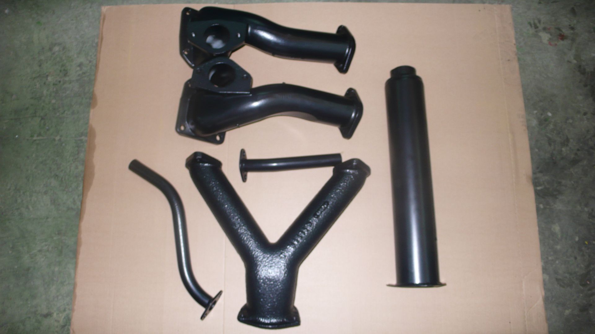

On attaque encore vite la cheminée du vieux cerf ! :siffle:
Cette fois ci on a seulement dû remplaer le pot et les joints ! :youpi:
Petite image comme d'hap ...
... et l'état initial.
... après le démontage des pièces, elles sont passées au sablage et après dans un atelier pour être pulvérisées. (c'est la couleur noire que vous voyez )
(Les petits tuyaux sont du moteur pony)

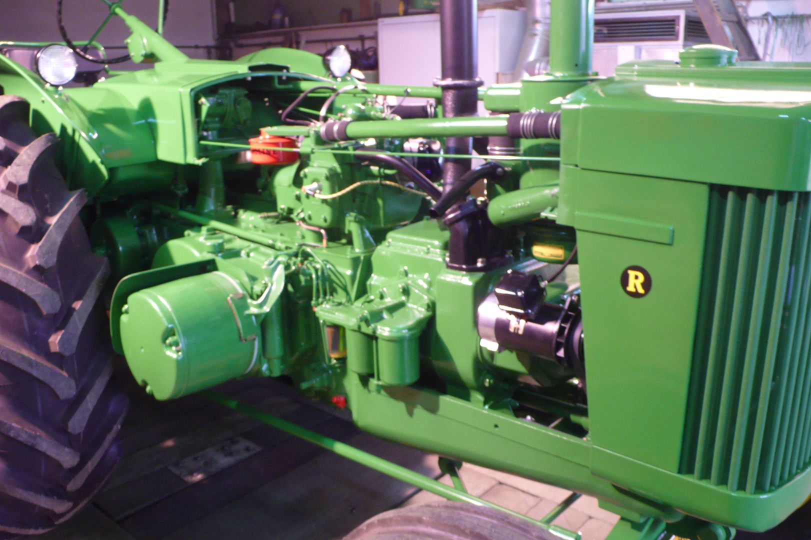

Avant le remontage des tuyaux on a encore mis de la couleur verte sur les embouts
(ceux qui sont connectés au radiateur, l'afflux de l'eau chaude)
Ca fait un peu penser au haut-fourneau de la sidérurgie.
... petite vue d'oiseau.
Le bonnet du pot d'échappement évite que la pluie cherche son chemin dans le bloque du moteur. affraid
Pas d'inquiètude ! L'atelier est étanche.

tracteur Re: John Deere R 1949
Message par Invité le 23/6/2011, 17:42
Et bien il va être refais neuf !

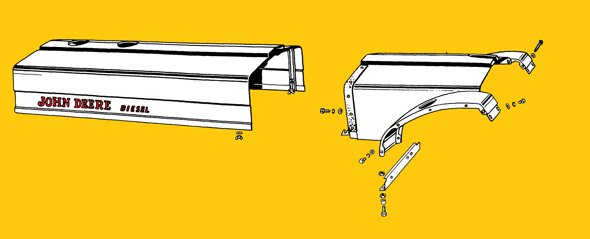

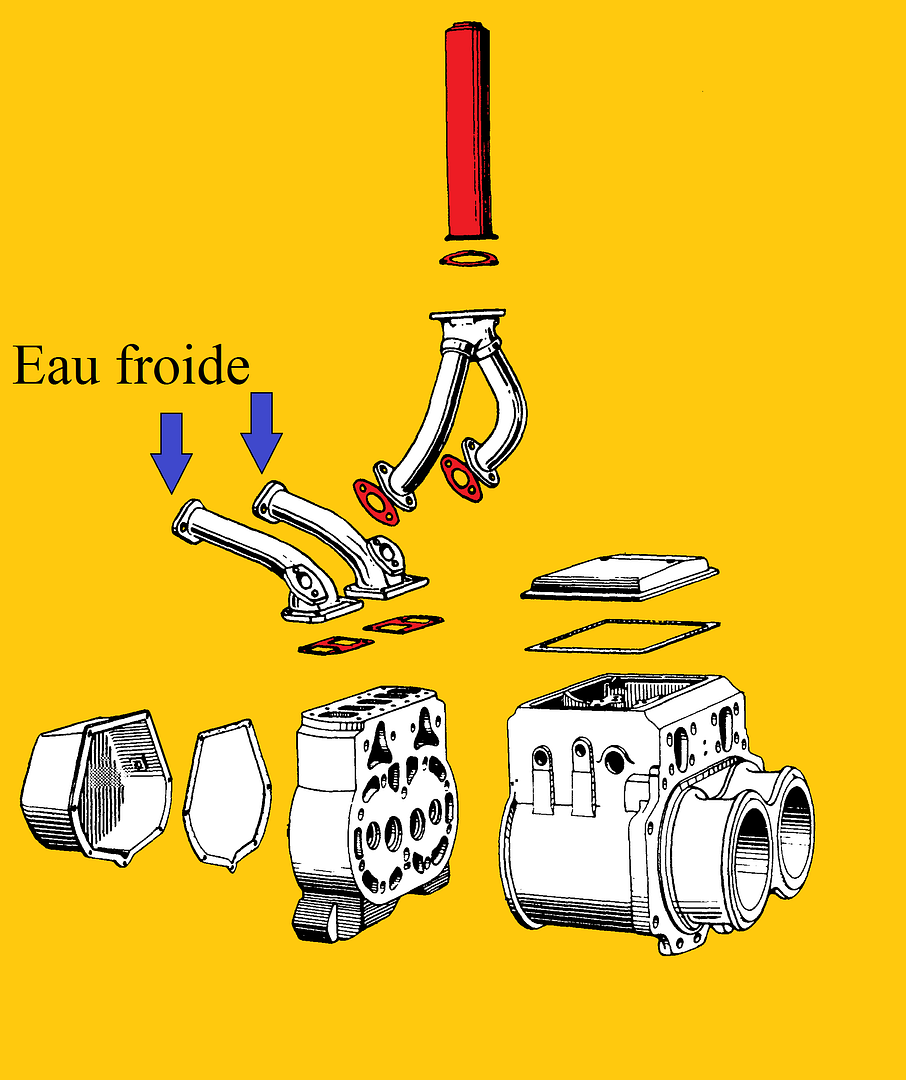

Par contre, comment tu as les vues en éclatée? tu les a en brochure, en PDF? ou tu les trouvent sur internet?
Et comment tu sais qu'il faut peindre telle pièce en noir? C'est à cause du fluide qui circule dedans donc tu choisi telle peinture, ou c'est une peinture comme celle d'origine?
Beau travail !

Message par Eyschen le 23/6/2011, 18:26
Salut Deutz72,

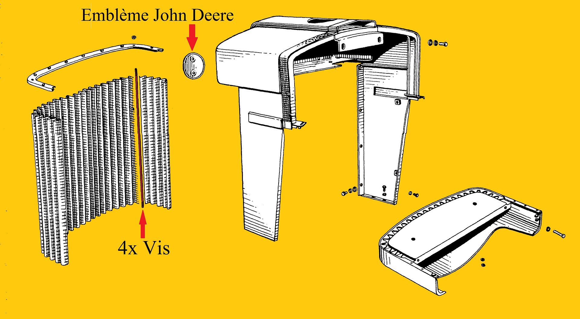

J'ai la brochure des pièces détachées du John Deere R sous forme informatisée,
Je personalise alors,à partir de là, les vues en éclatée. (Couleur resp description )
... et comment tu sais qu'il faut peindre telle pièce en noir ...
Ca fait plus joli !!!! Non, je rigole !!!!
La couleur verte ne supporte pas la température des gaz d'échappement.
D'origine le pot d'échappement est noir.
Ca n'a rien avoir avec le fluide.
Eyschen

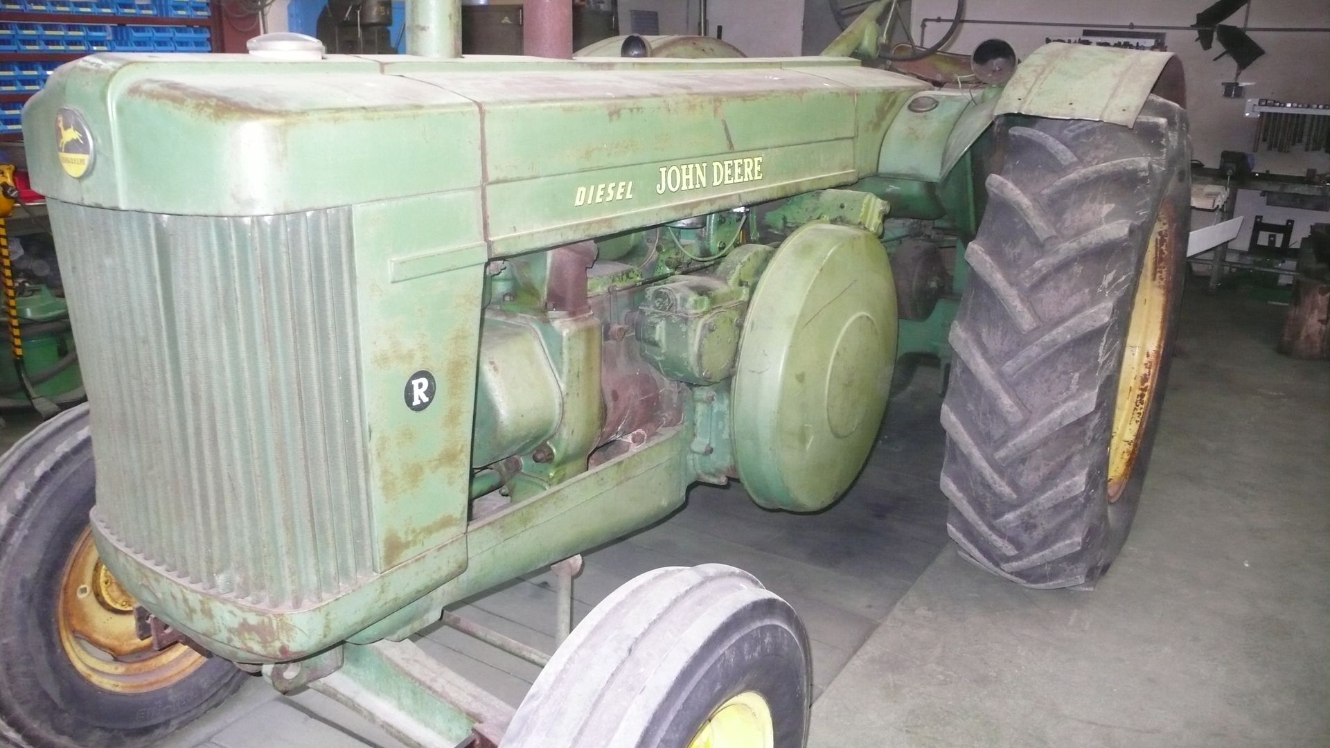

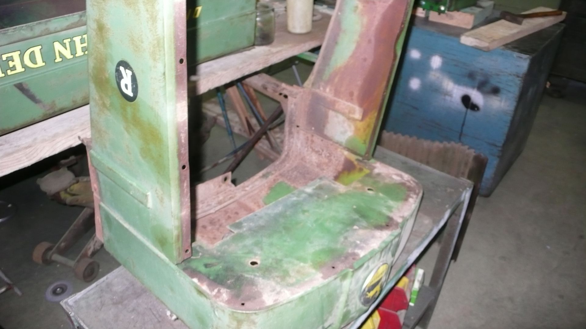

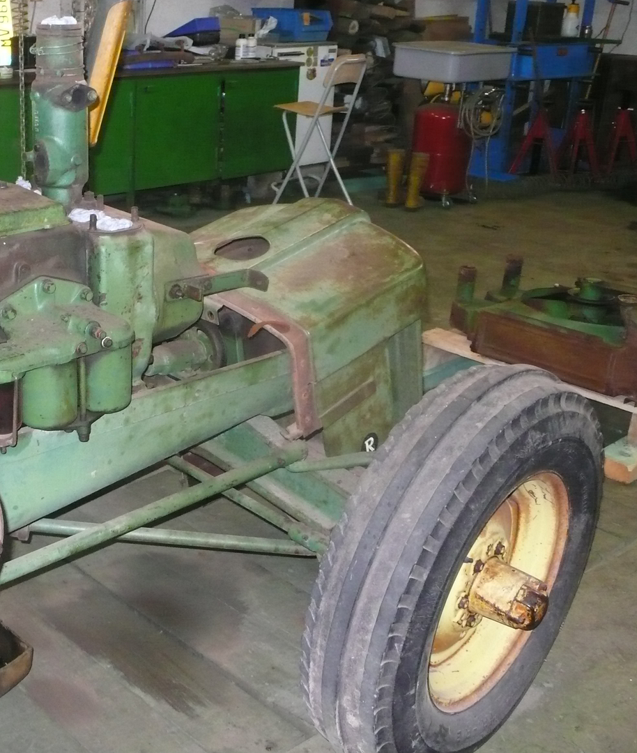

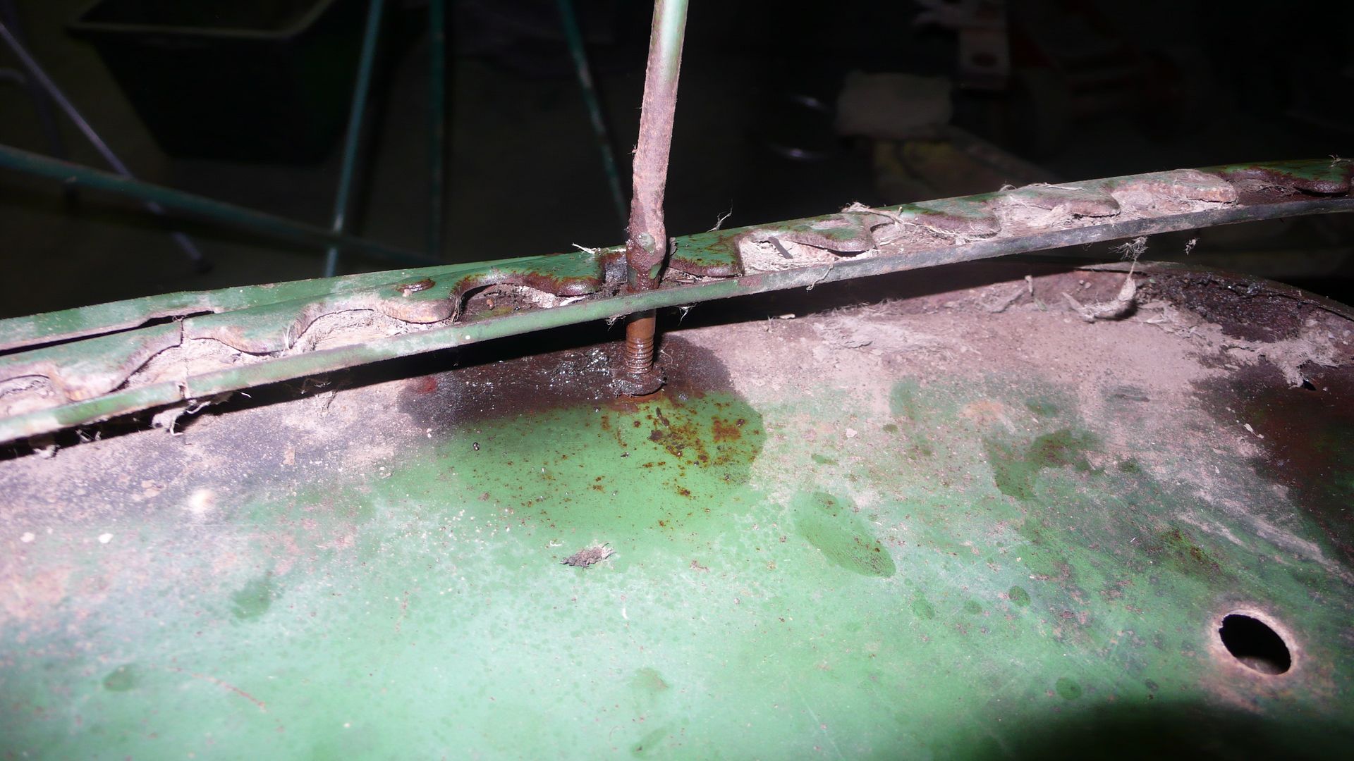

Message par Eyschen le 28/6/2011, 12:26
Bonjour tout le monde,
Il reste encore un peu de boulot sur la carosserie du vieux cerf... :siffle:
Commençons avec le museau du cerf.
Celui ci s'enlève dans une partie du tracteur.
Il consiste en trois pièces principales...

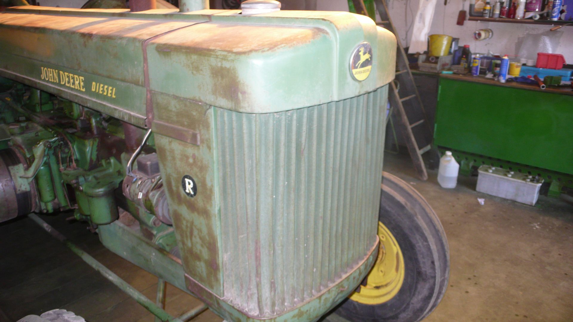

L'état initial (avant notre intervention chirurgicale esthétique)
Après l'ablation du museau ...

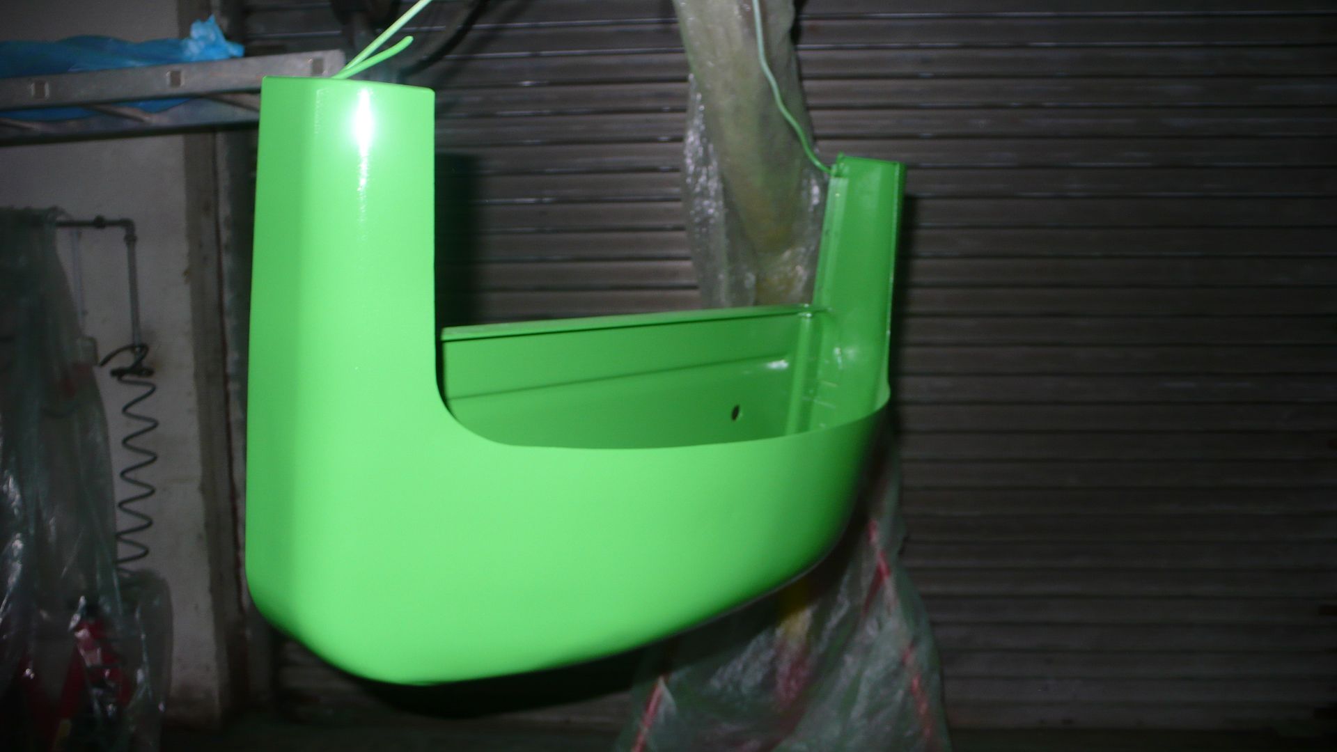

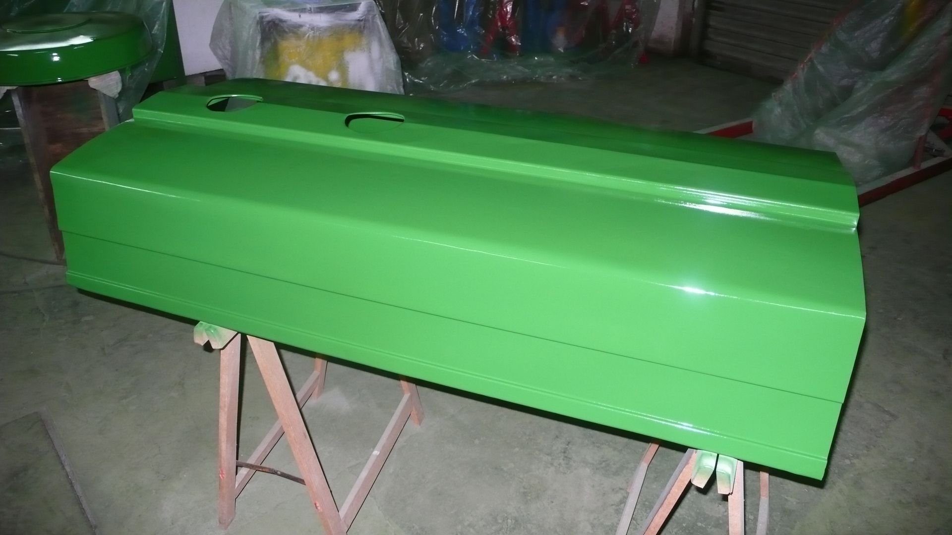

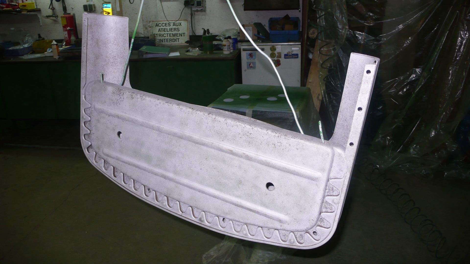

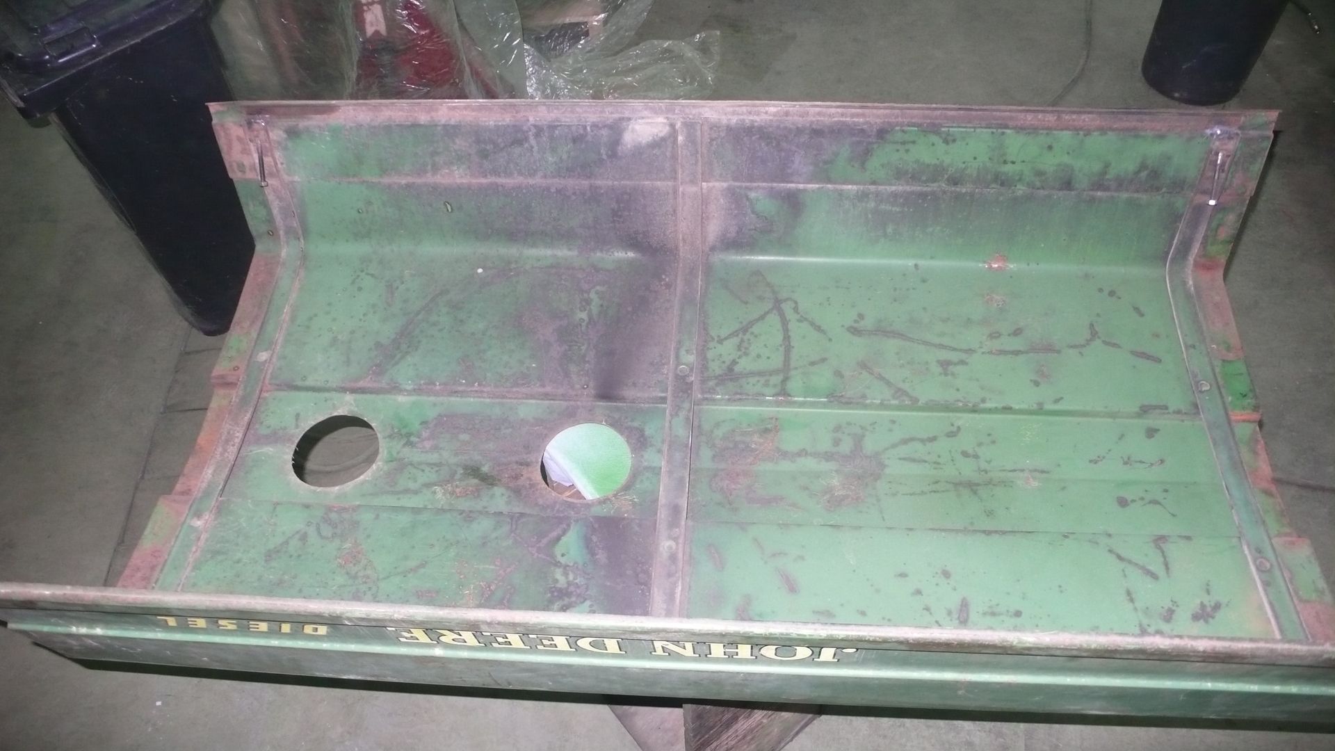

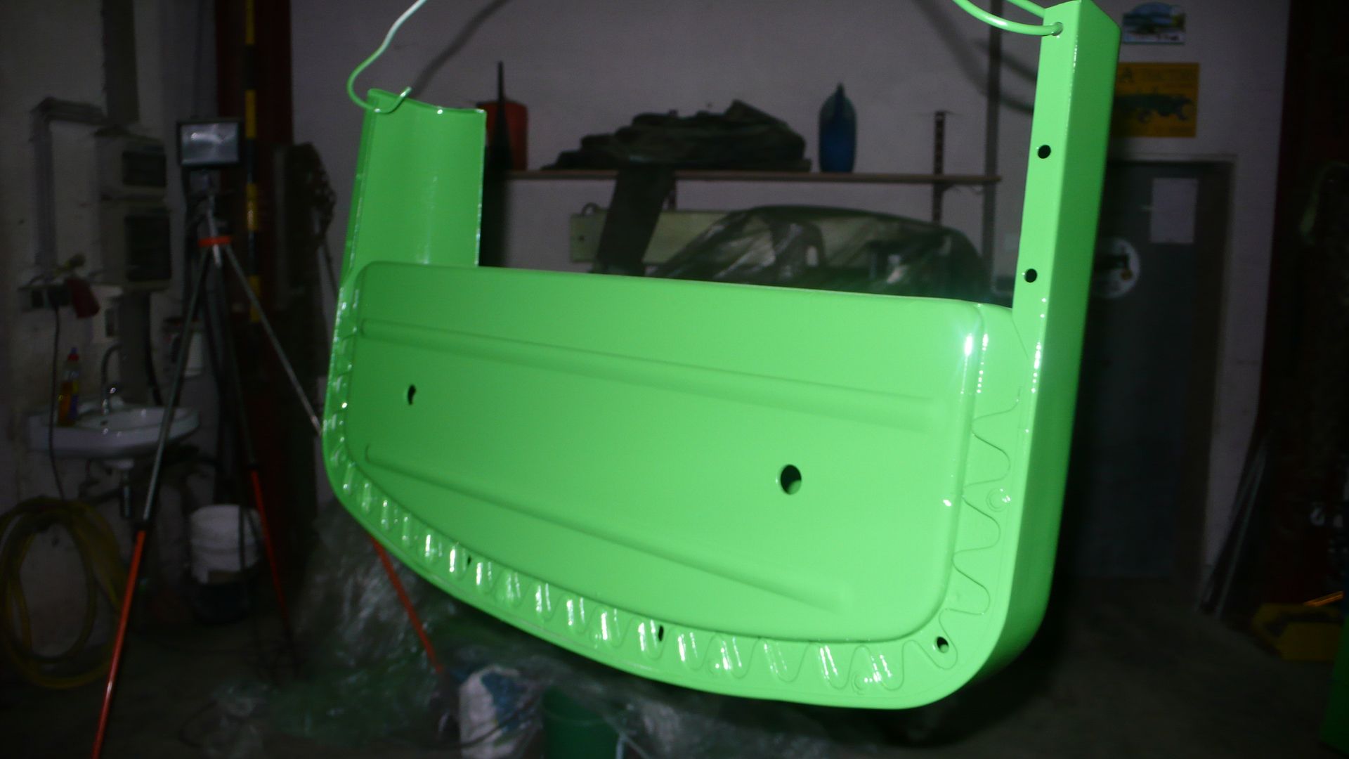

Message par Eyschen le 2/7/2011, 10:04

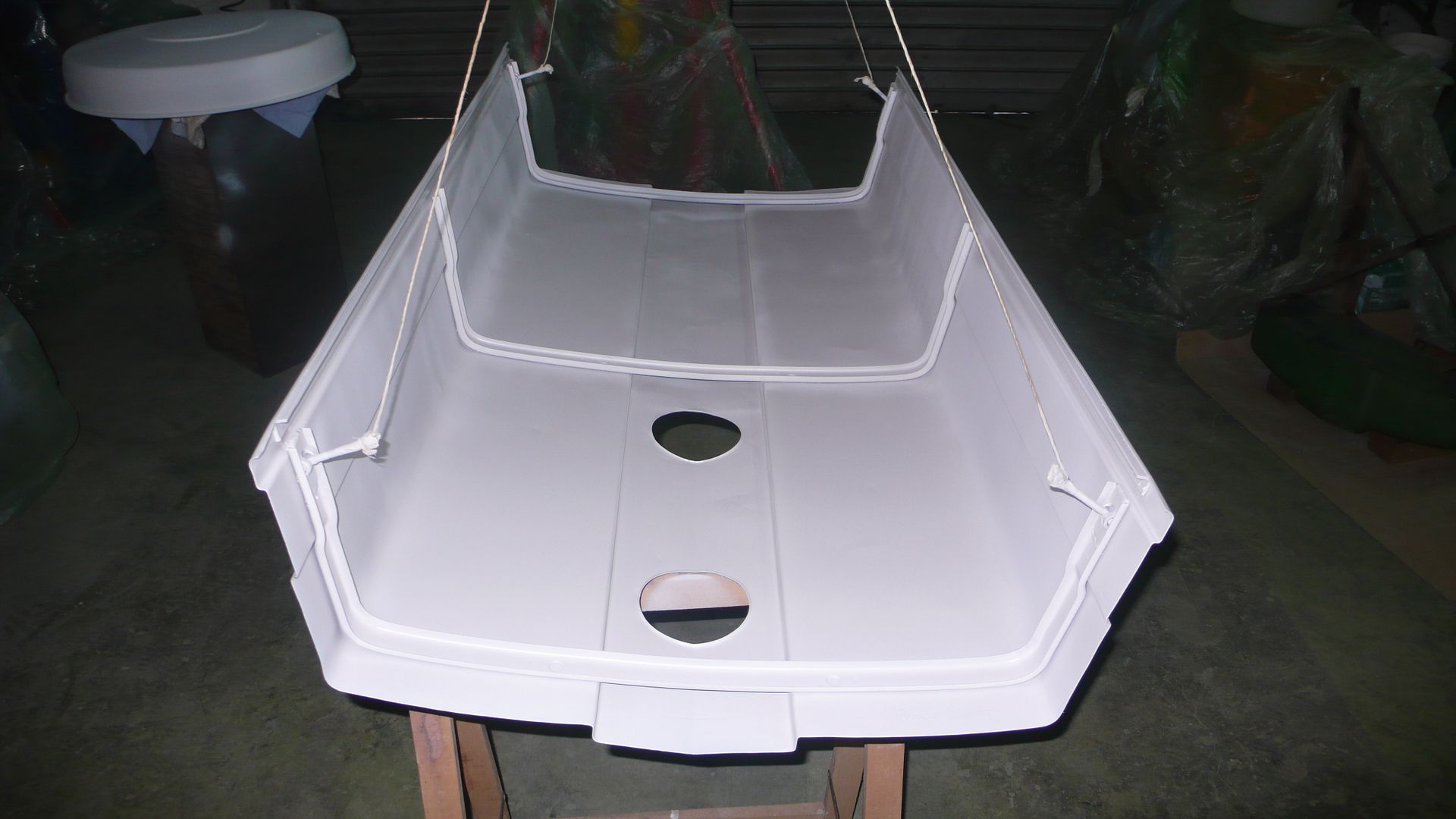

Terminons la frimouse du cerf... :siffle:
Après le démontage des pièces principales ...
Après le débosselage et la séance de sablage ...

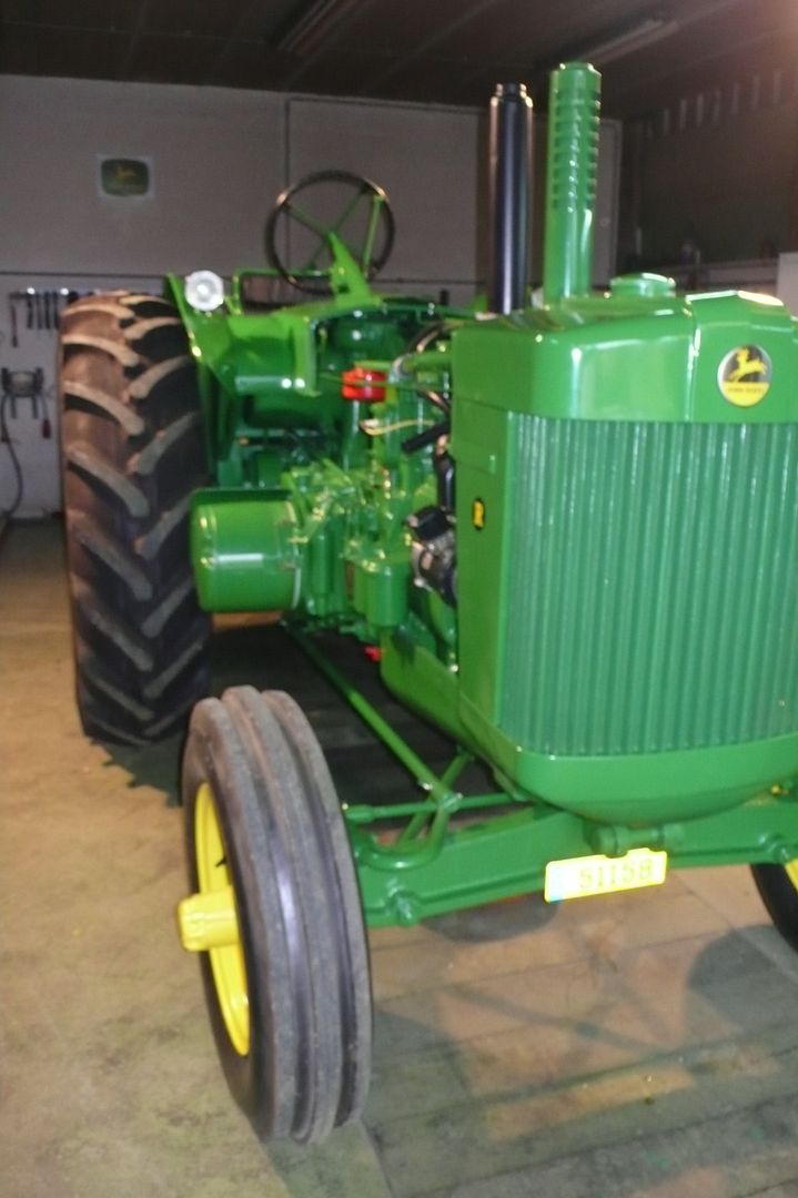

Et en final la couleur verte ...
La calandre a été remplacée par une neuve.
Deux autocollants et l'emblème dessus et retour à la bête...

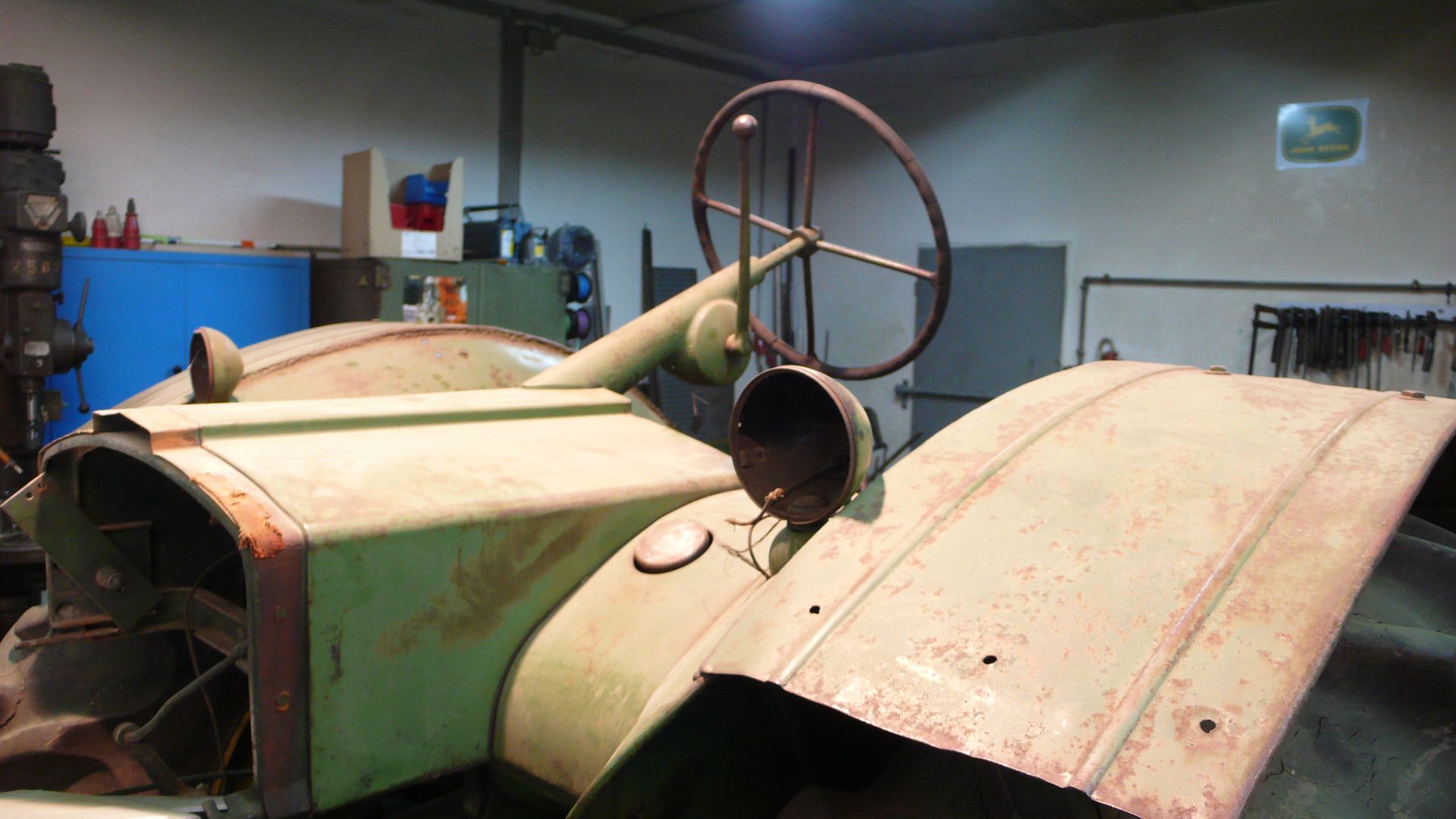

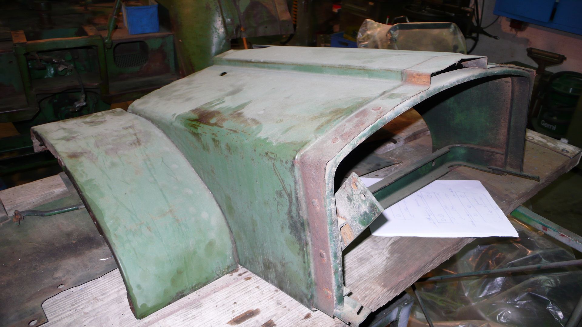

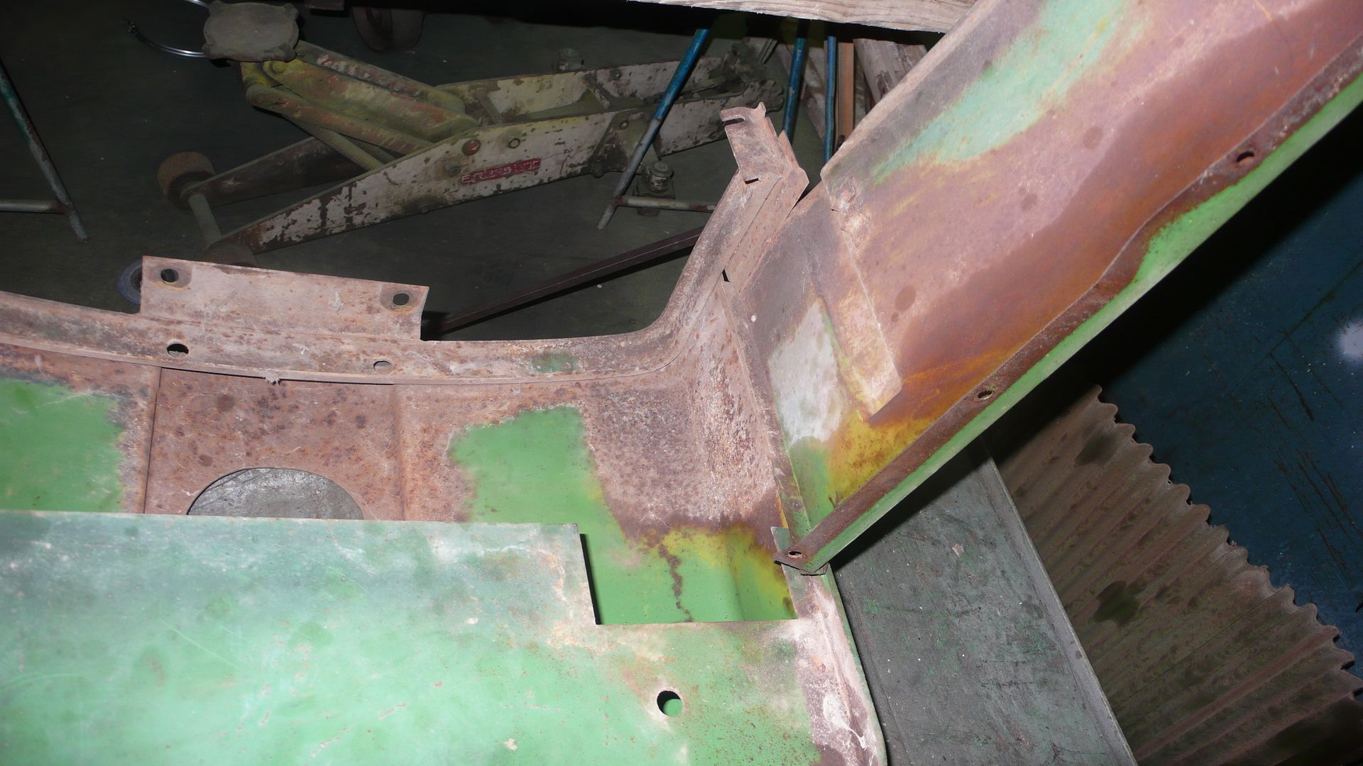

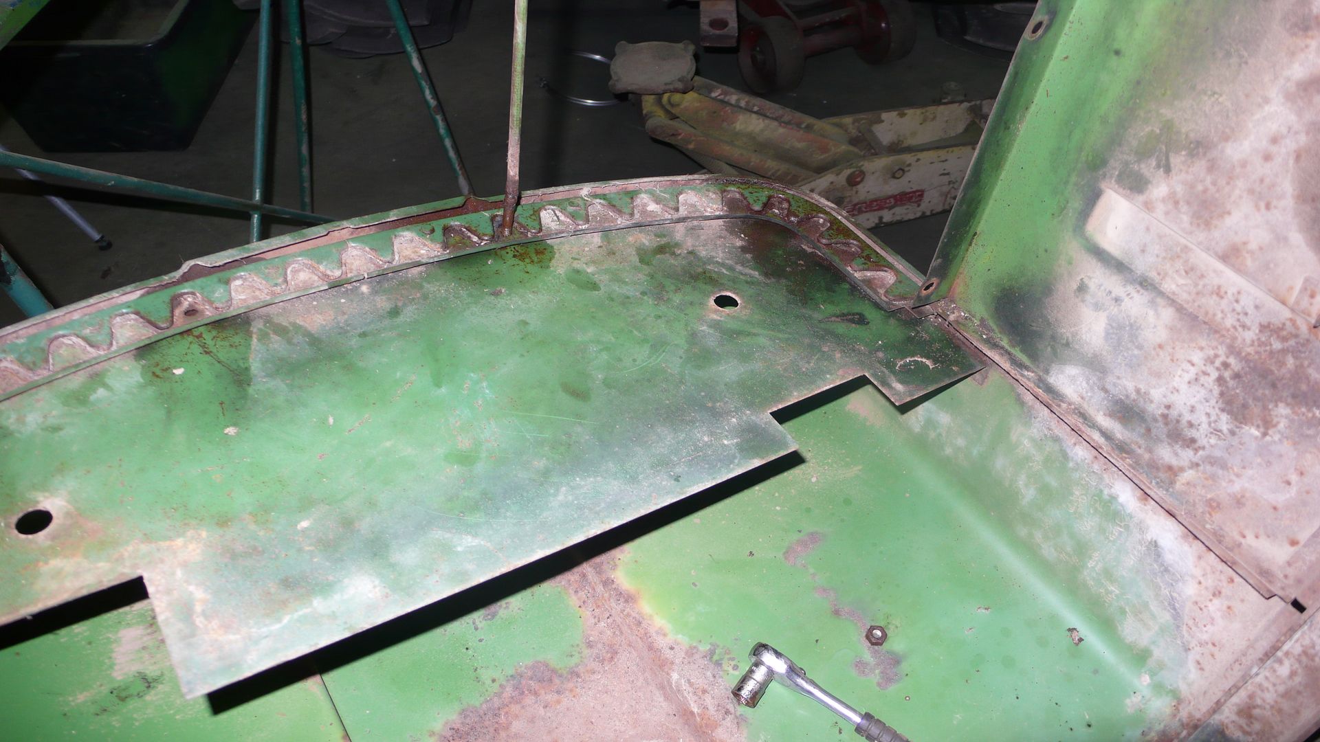

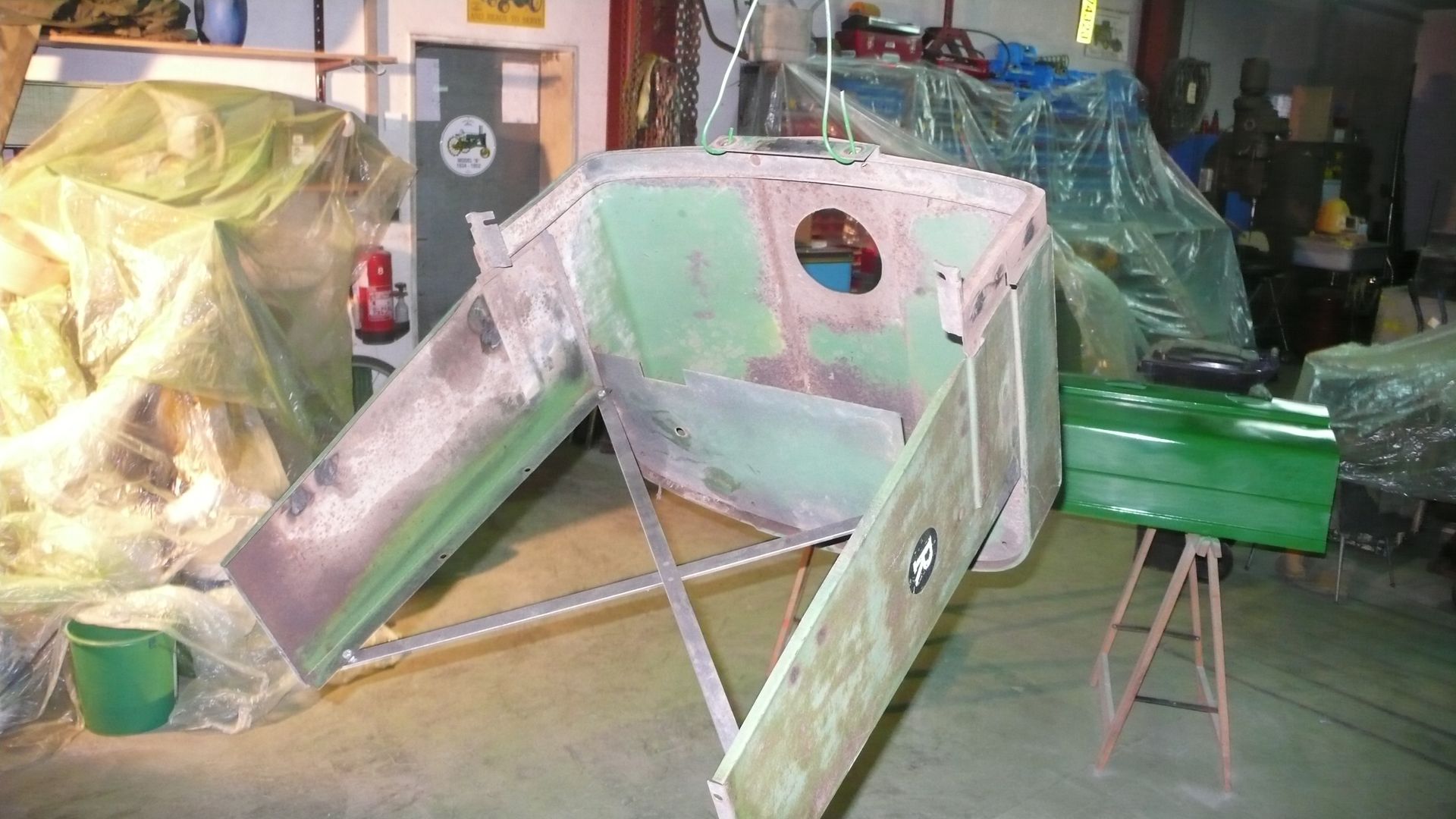

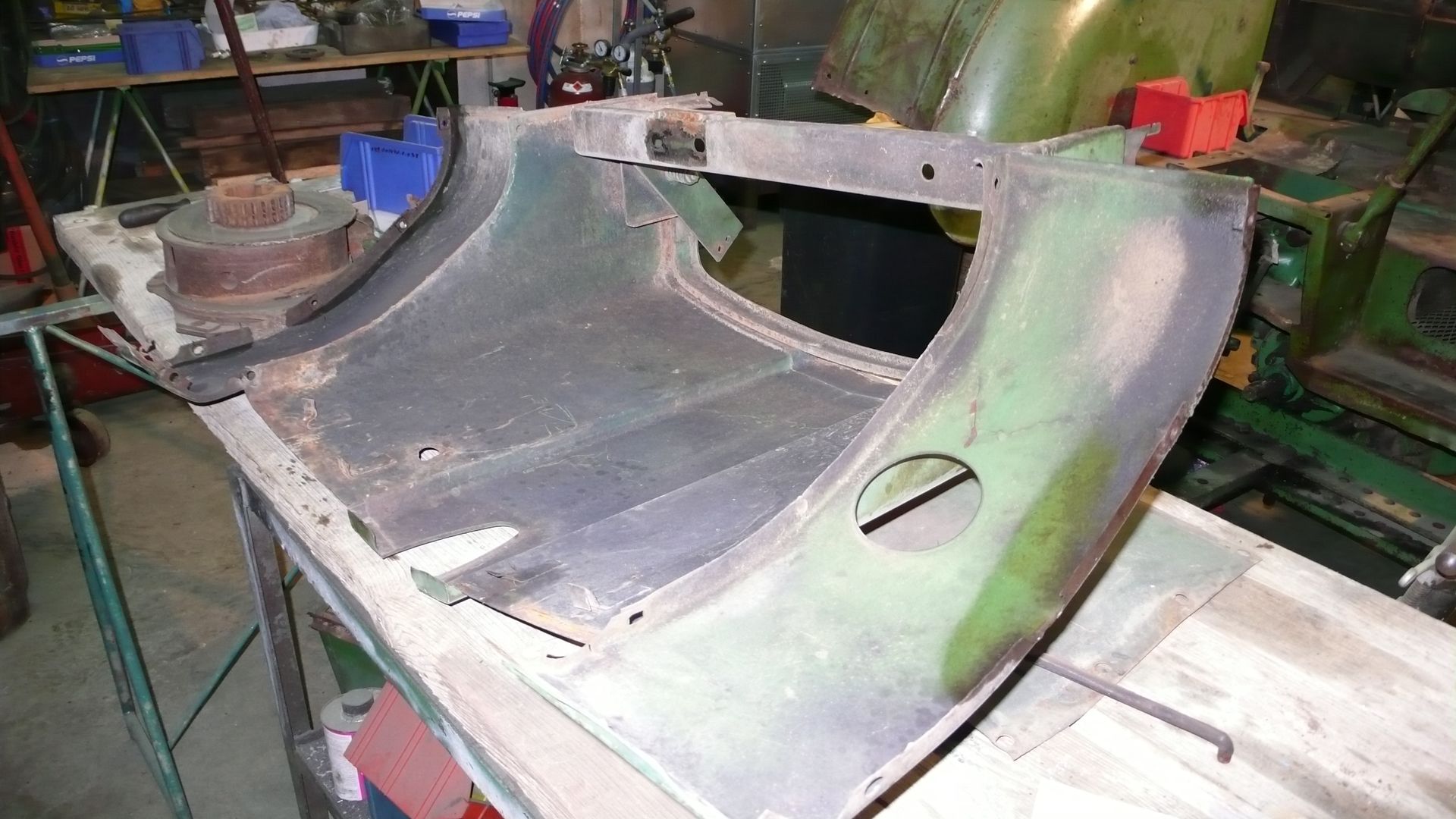

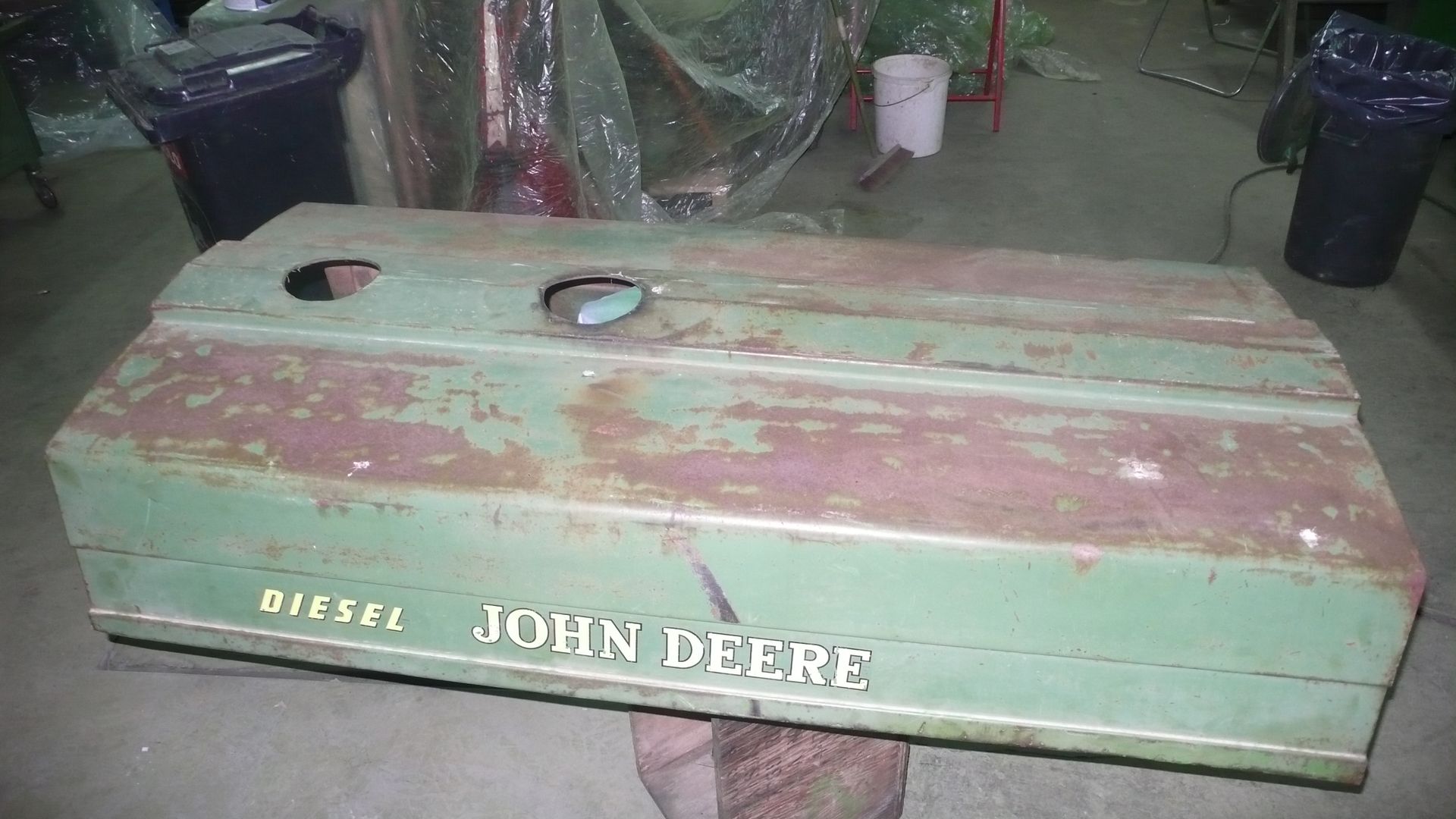

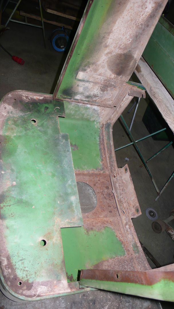

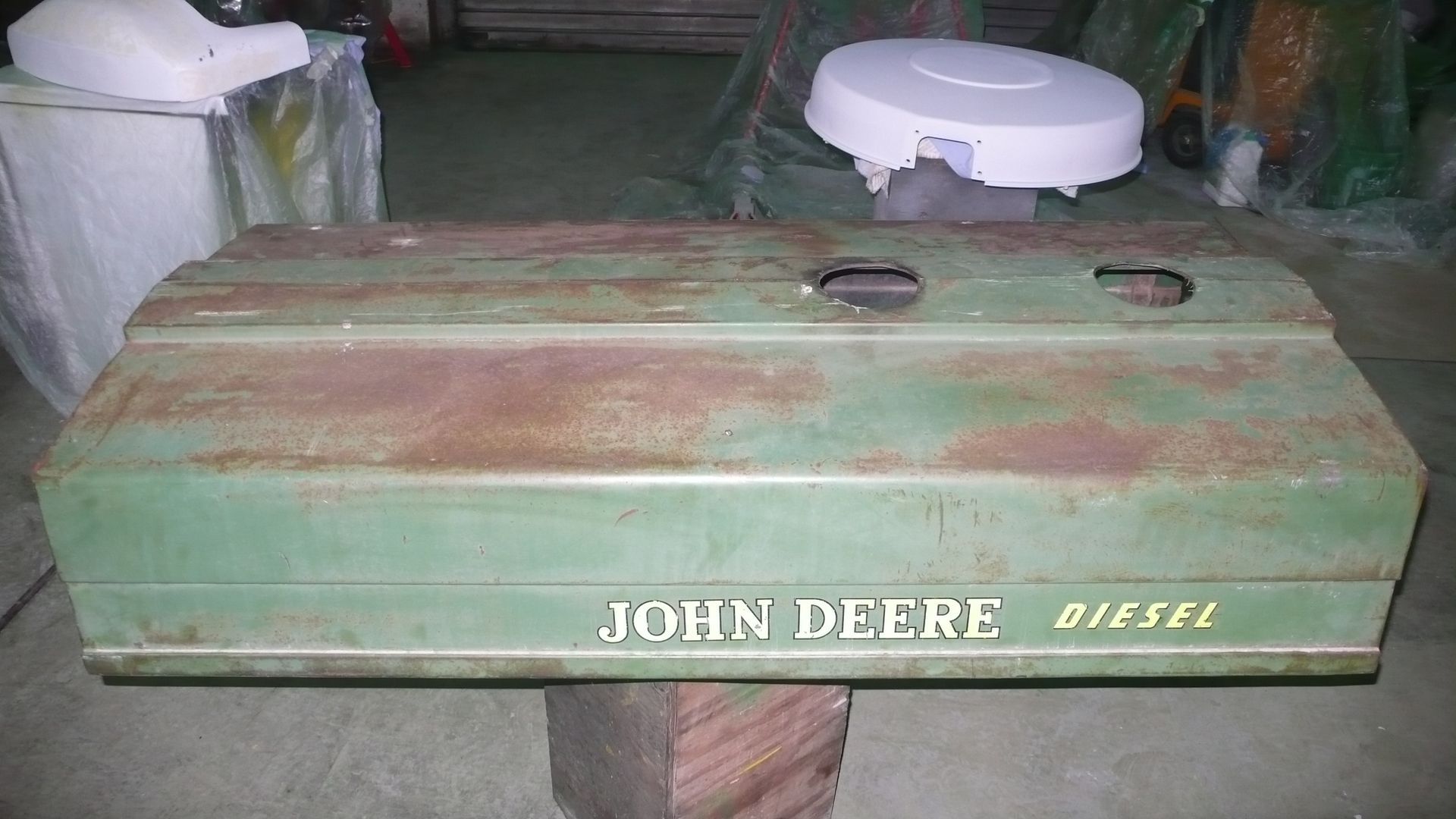

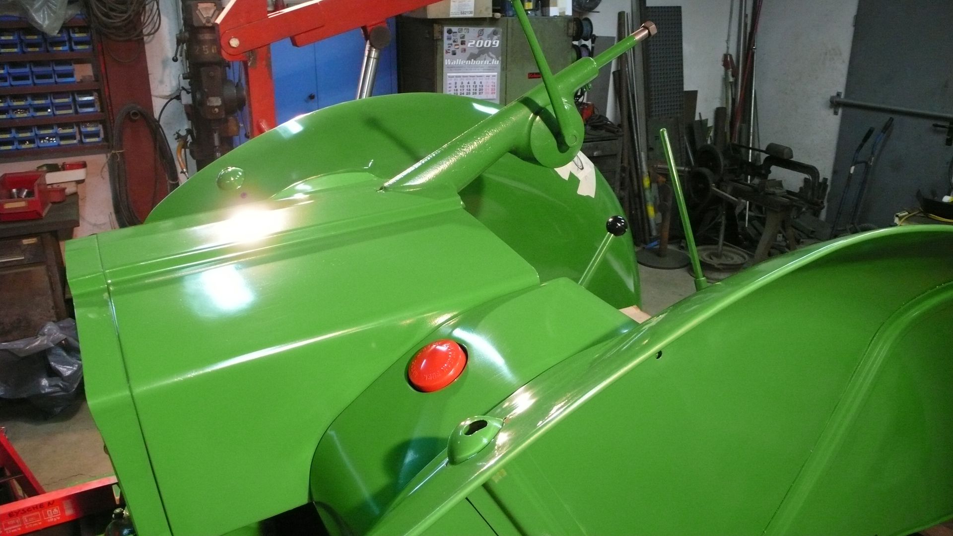

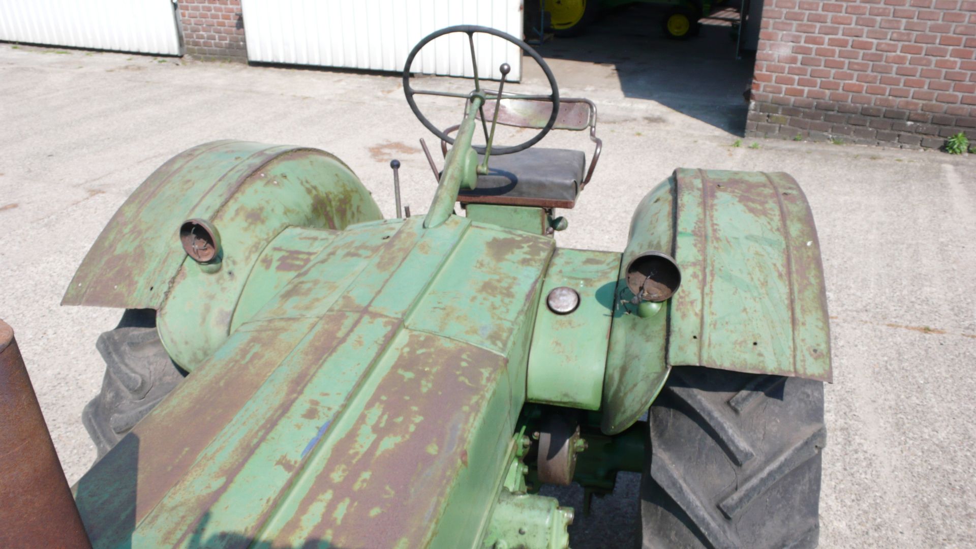

Message par Eyschen le 4/7/2011, 15:00

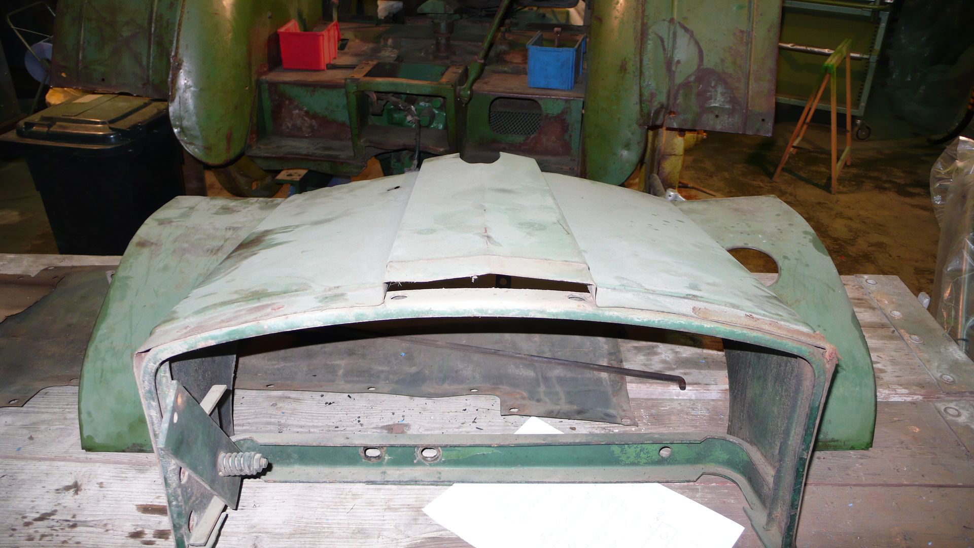

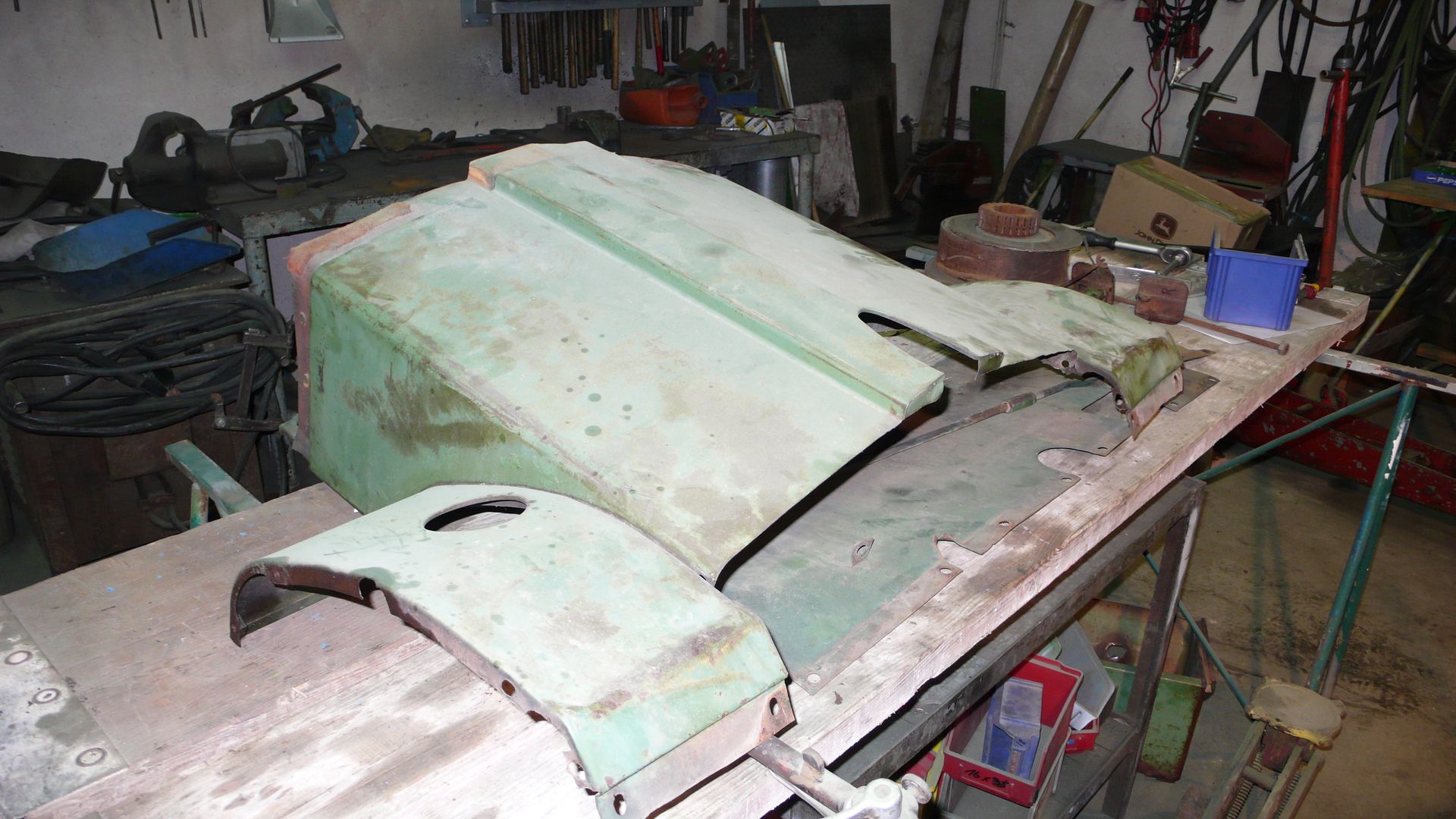

Faisons vite les derniers morceaux de la carosserie du vieux cerf

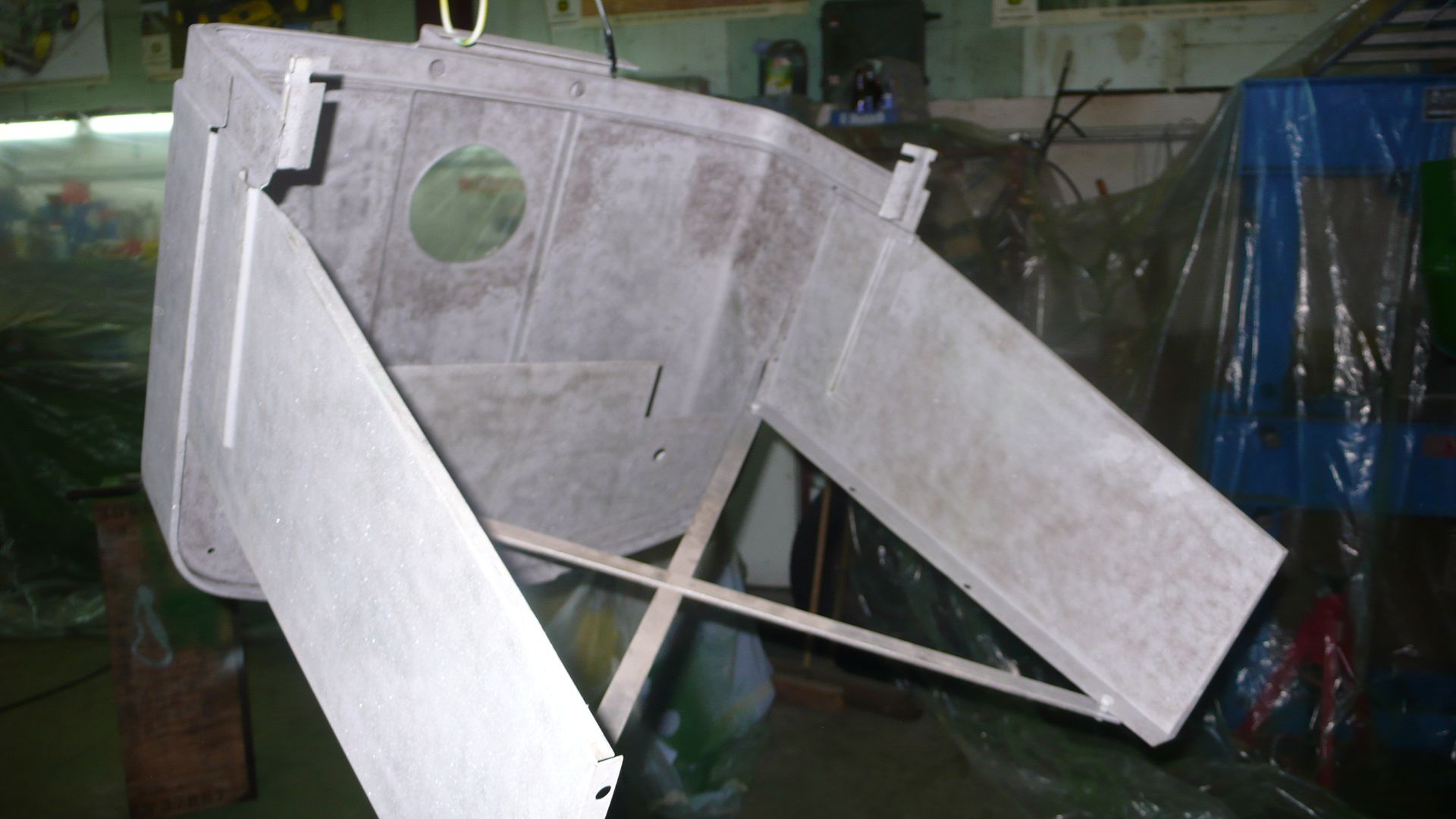

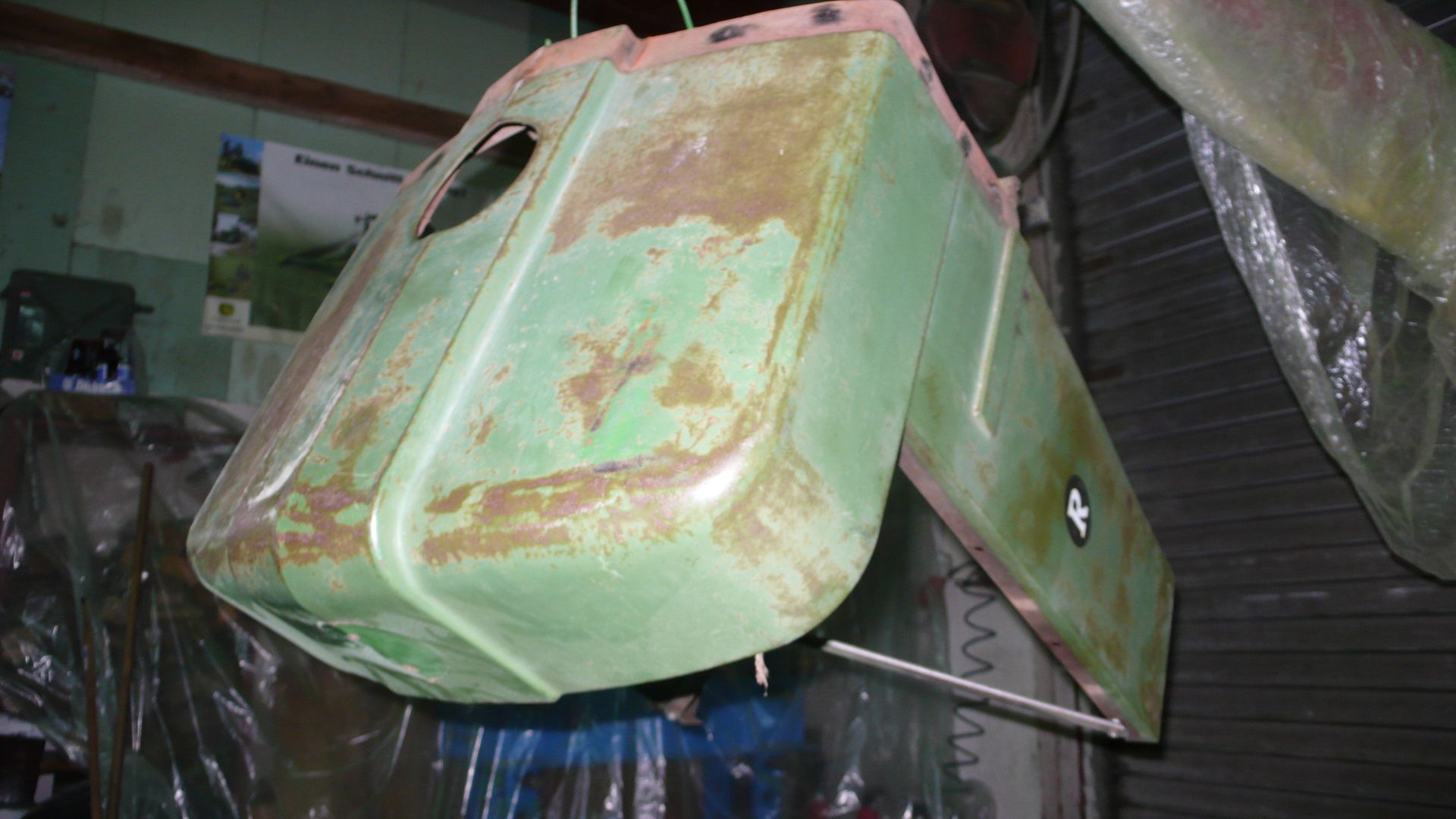

L'état initial de la tôle ...
Après l'ablation ...
Eyschen
Nombre de messages : 1314
Localisation : Luxembourg

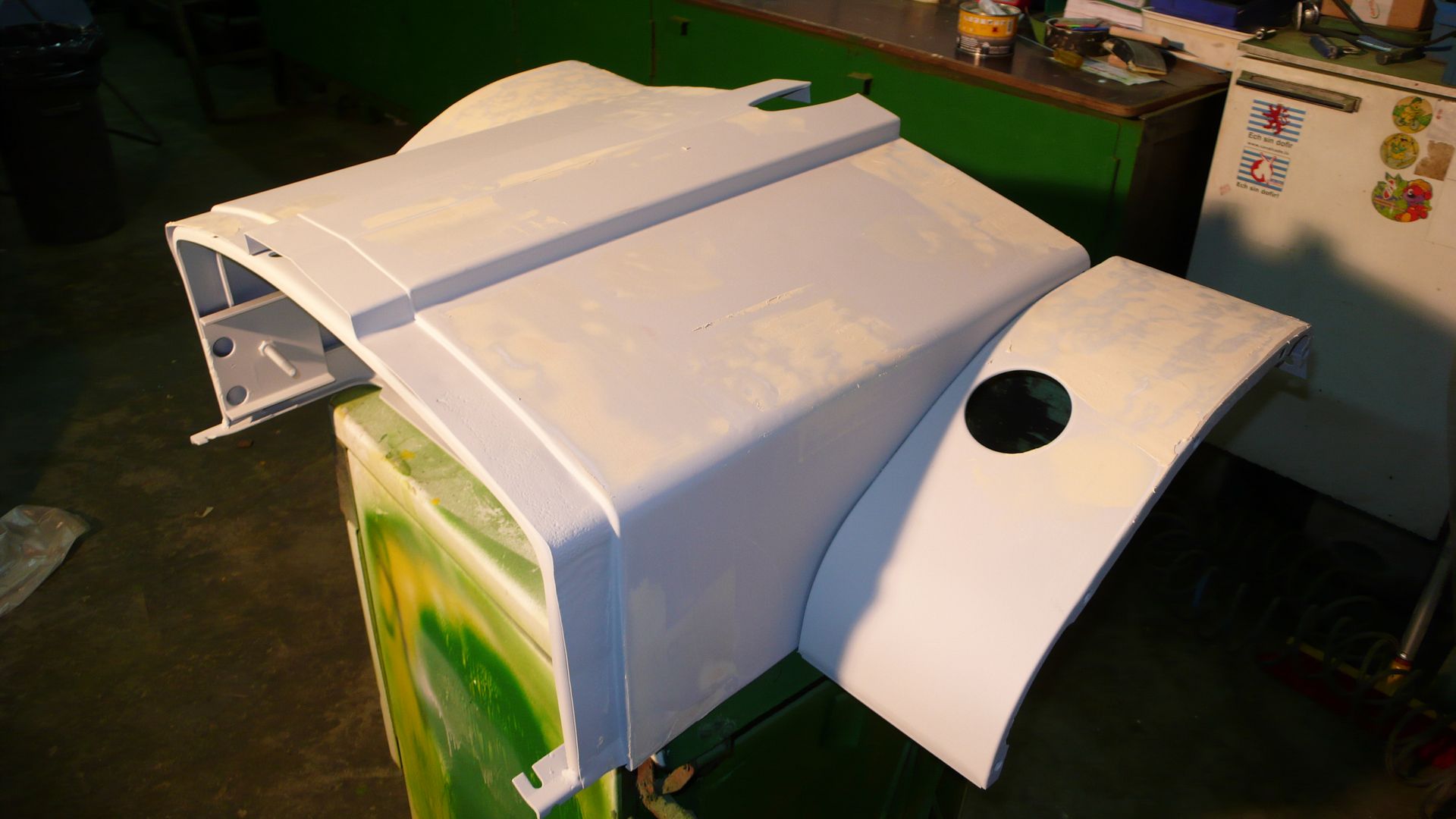

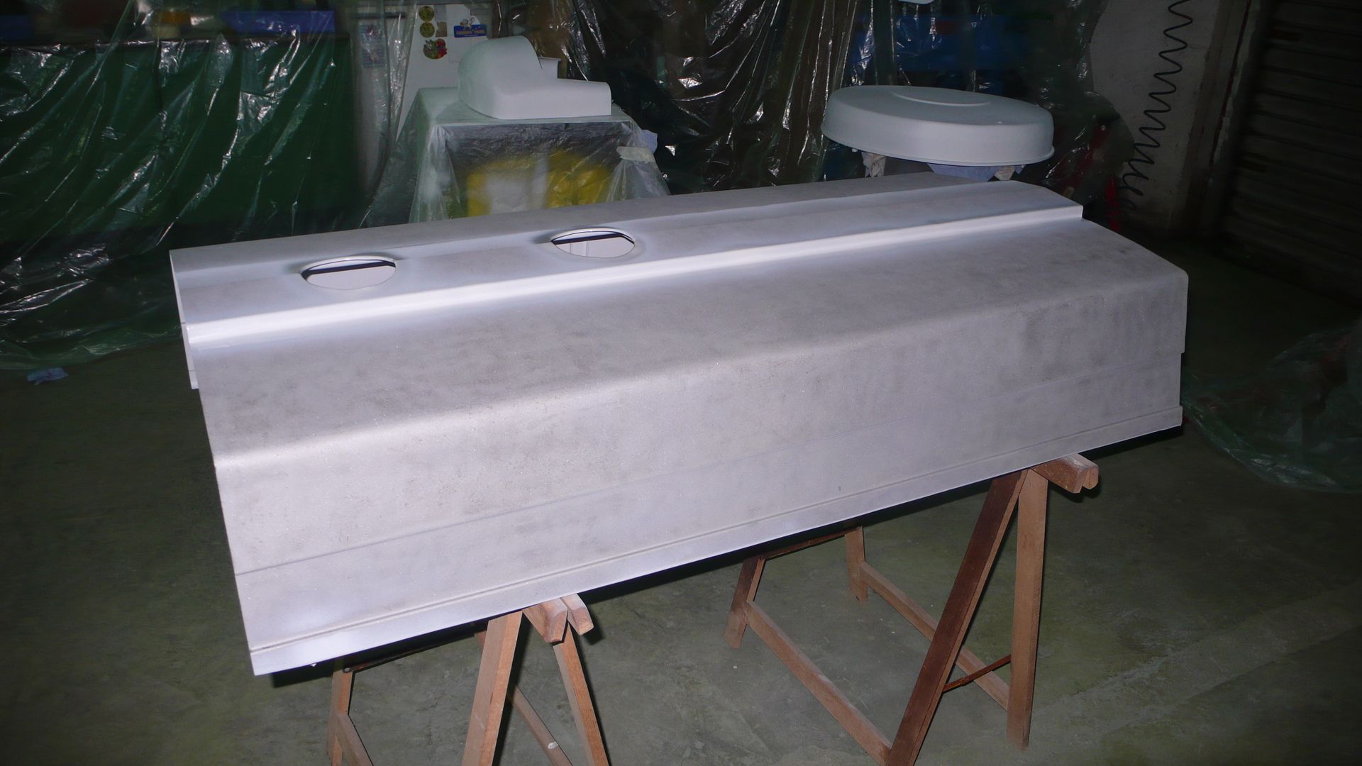

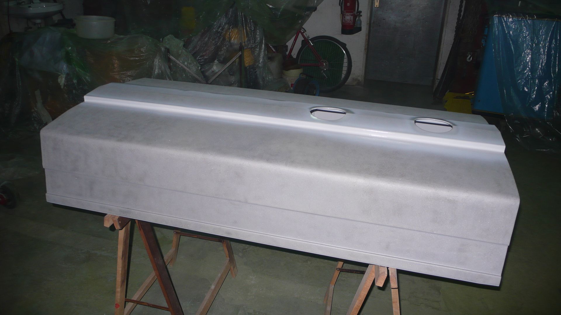

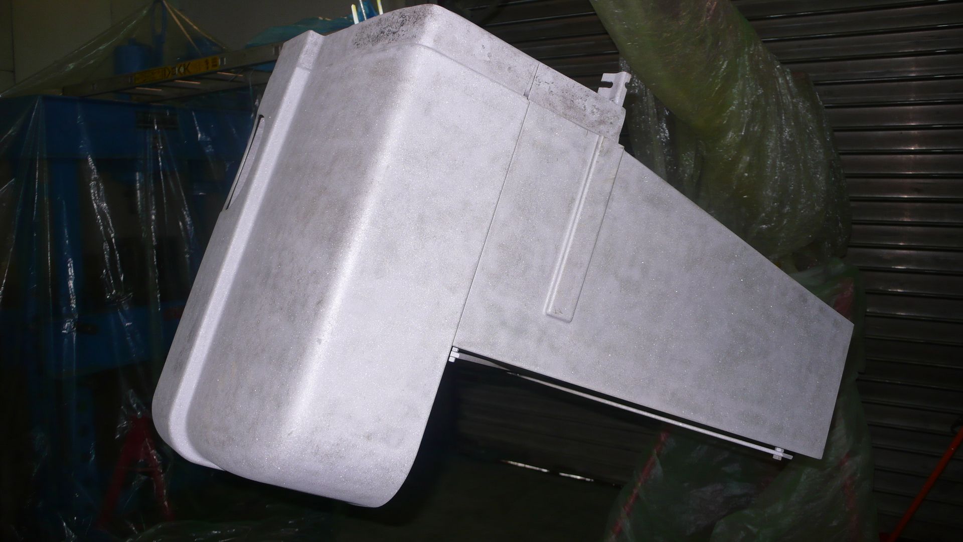

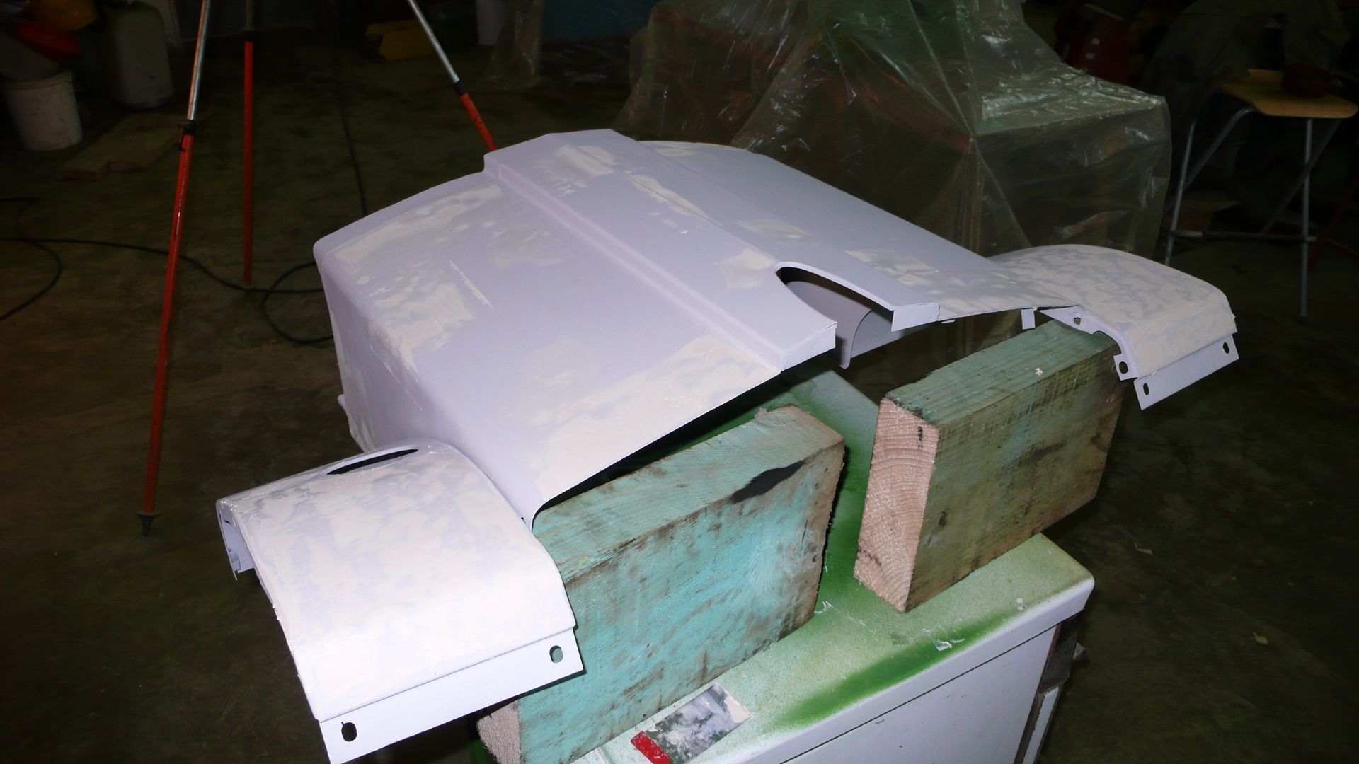

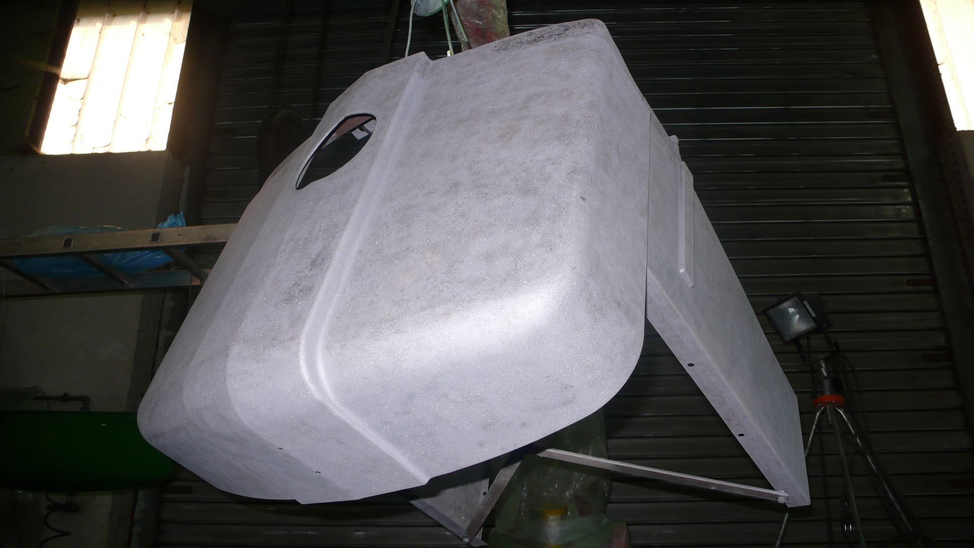

Message par Eyschen le 5/7/2011, 16:30

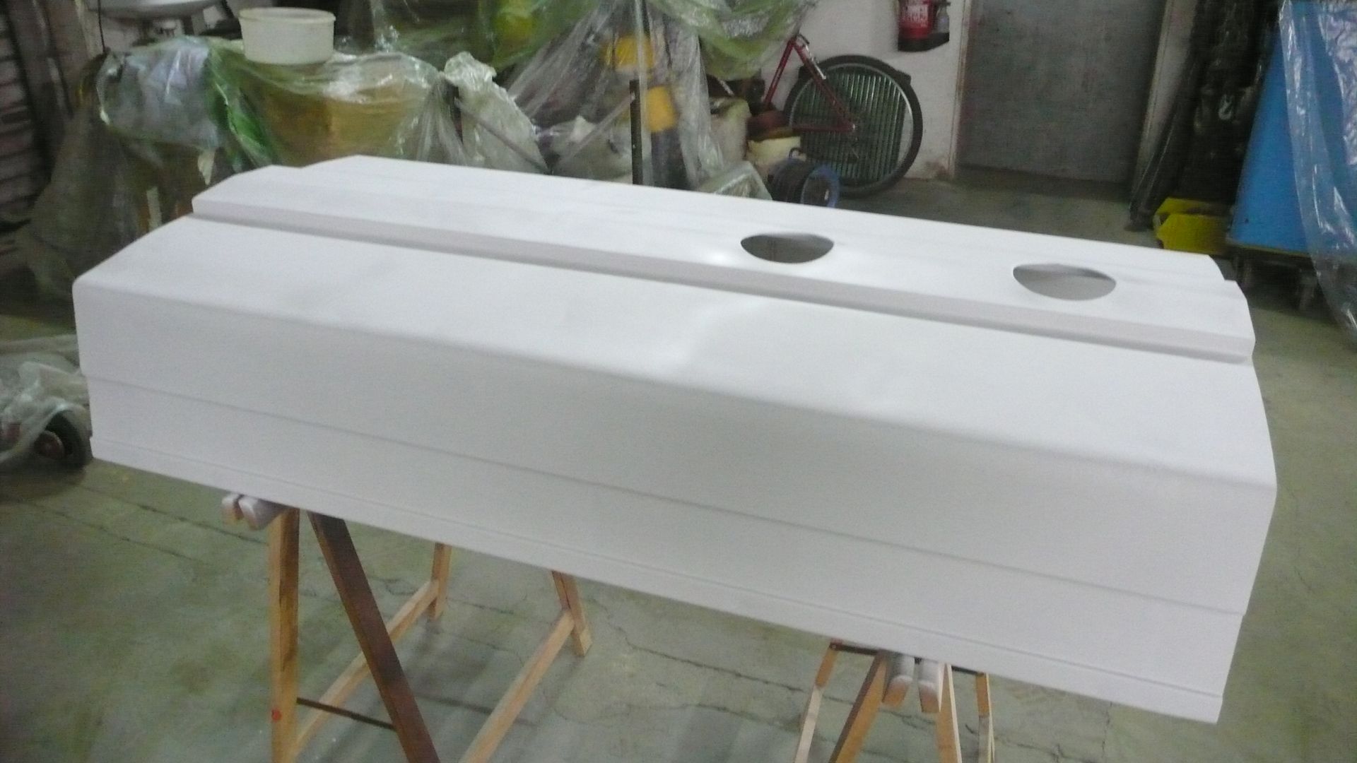

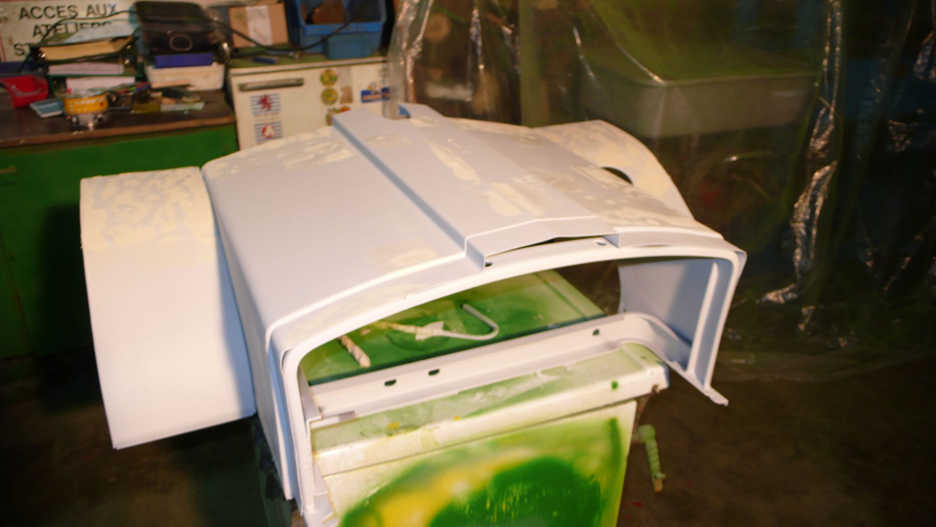

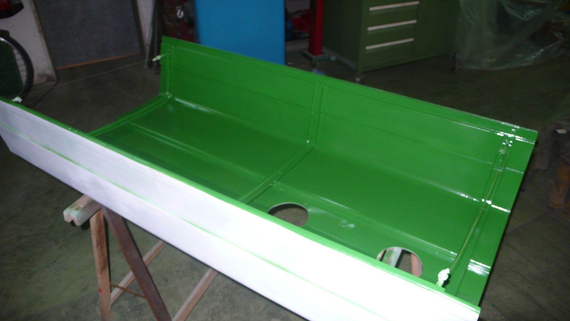

Avant que les pièces ont été sablées, on les a débosselé.
Après le sablage, première couche, colmatage, ponçage, colmatage, ponçage ... confused

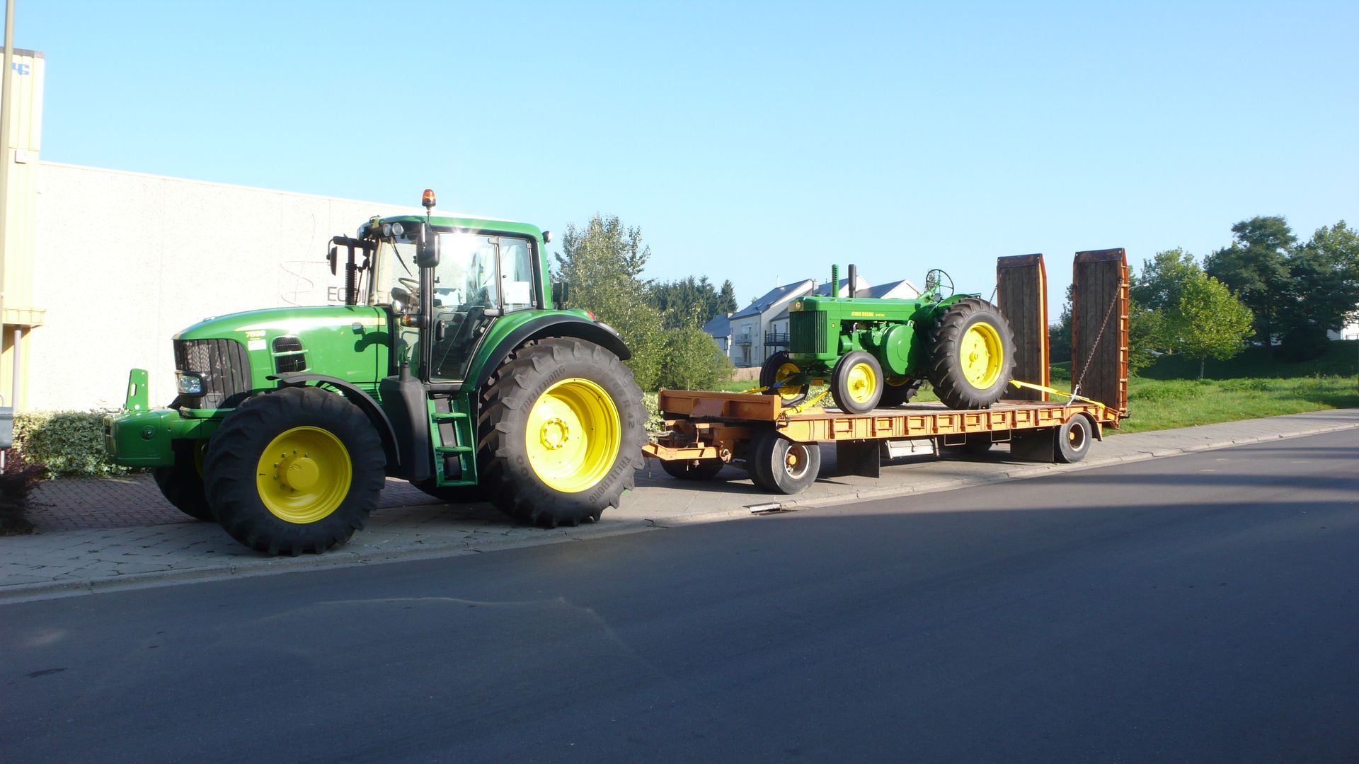

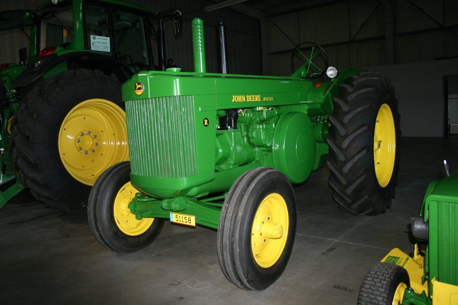

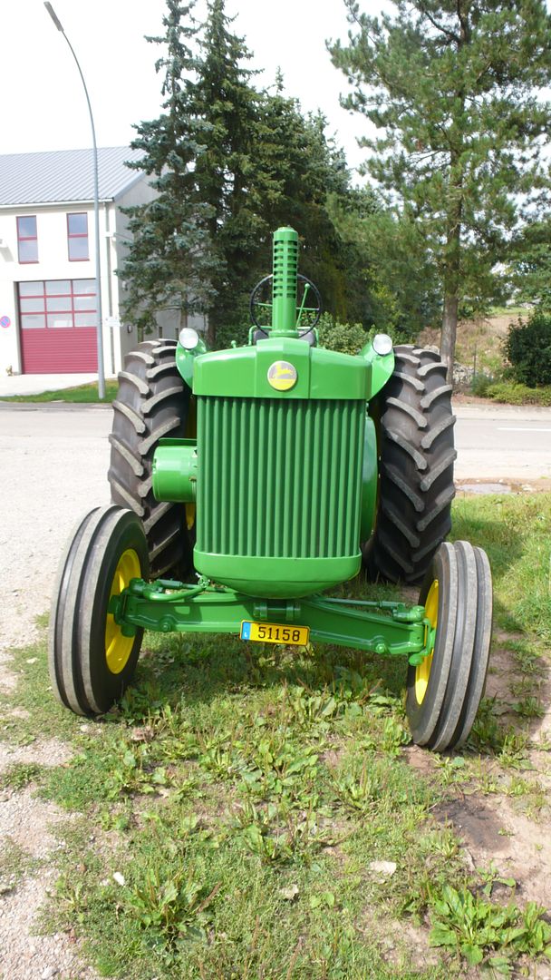

Message par Le Peyrousien le 5/7/2011, 22:02
Très belle restoration un travail remarquable on attend avec impatience la vidéo, encore félicitation pour le Taf et le post de cette rénovation ami

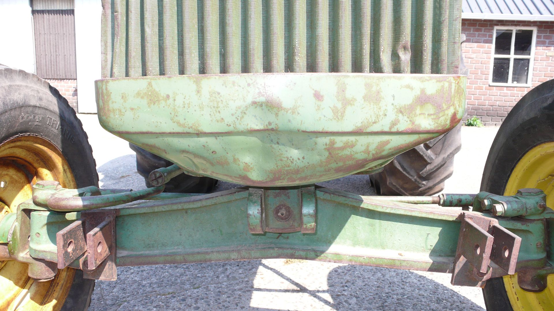

On voit son grand frère sur la photo :
Merci @+

Message par Eyschen le 5/7/2011, 23:16
@Le Peyrousien: Merci beaucoup Exclamation Exclamation Exclamation Exclamation
Hélas, l'autre cerf ne nous appartient pas !
Le concessionnaire local (John Deere) me l'a emprunté pendant un weekend pour aller à une expo en Belgique !
Encore un grand Merci à lui ! ami
Cette année on sera normalement de nouveau sur place avec le troupeau.
