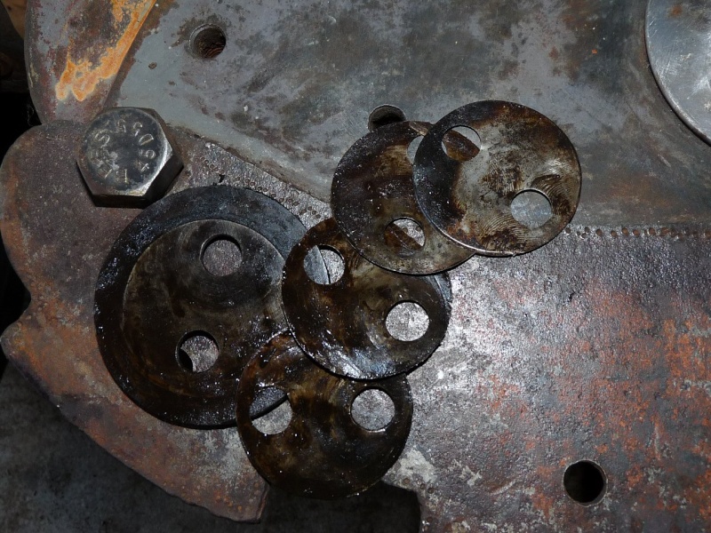

La pédale d'embrayage a beaucoup de jeu sur son axe , il faut corriger cela.
Les bagues sont usées , l'axe aussi ainsi que la pédale.
Le trou de la pédale est passé à l'alésoir afin de supprimer l'ovalisation.
L'axe sera changé . La soudure qui le fixe sur la patte est retirée puis celle ci est mise sous la presse pour séparer les 2 pièces.
Une vue des anciennes bagues et des neuves qui les remplaceront après adaptation.
Les anciennes c'est celles du bas
La suite demain.

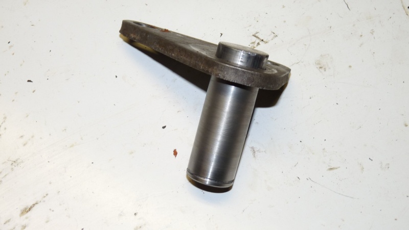

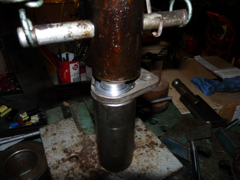

De la même manière que pour les freins , les bagues sont réduites pour rentrer à la presse dans le trou de la pédale alésé à 28mm.
Elles sont mises en place avant de faire l'axe.
L'axe est réalisé puis mis en place pour vérification , tout est ok , il est rentré à la presse dans le support , une vérification du montage complet avant soudure.
Opération terminée.

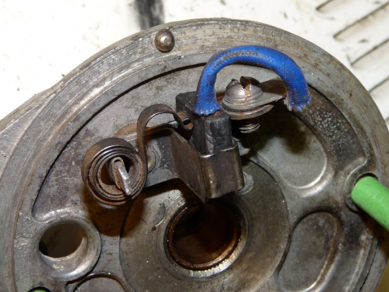

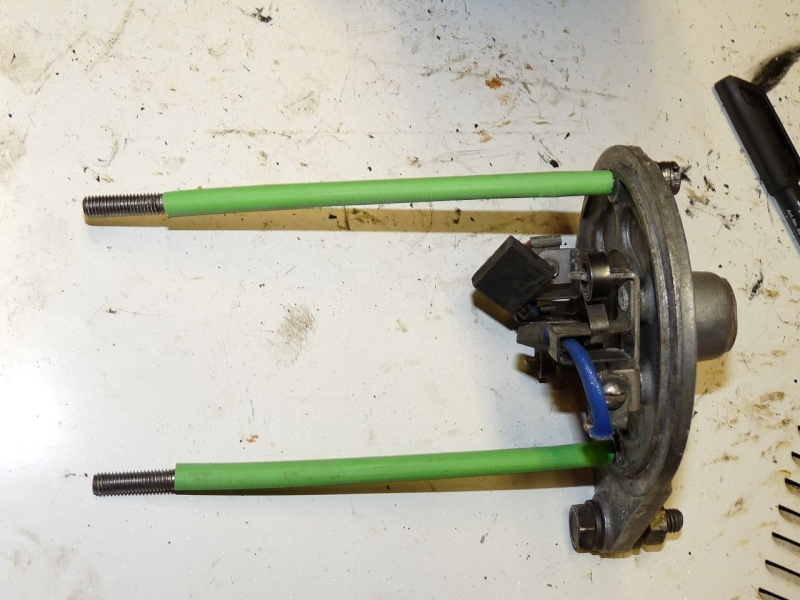

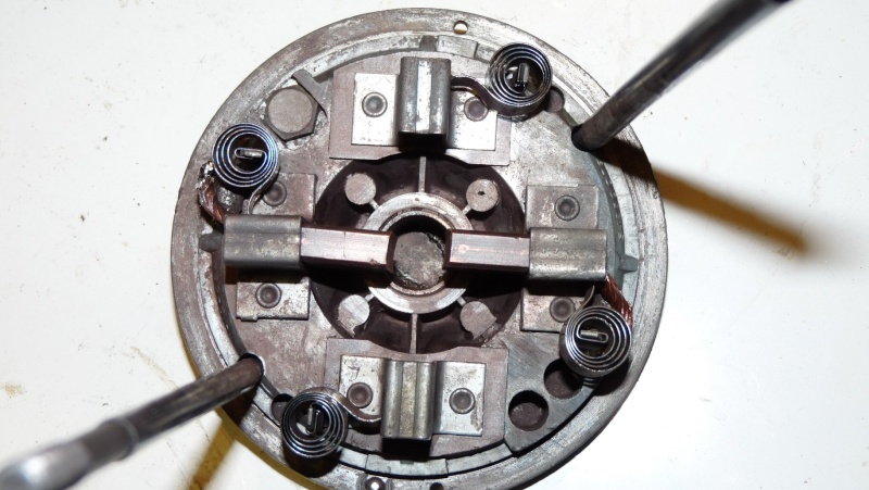

Message par Benhurburg le 9/3/2011, 20:28
Remontage dynamo Lucas , les références sur la photo..
Ne pas oublier la plaque de blocage du roulement (ref SNR=6202 EE , ref FAG = 6202 2RSR ) avant d'engager celui ci.
Remontage des inducteurs , du plot serti dans le châssis et isolation, de l'induit , réparation de l'isolation du plot D .
Isolation des vis , blocage des balais pour faciliter la mise en place , on emboite le fond , on débloque les ressorts et on visse : c'est terminé.
A suivre..........

Message par chappy le 16/3/2011, 20:37
C'est bizarre cette usure importante du collecteur de ton démarreur alors que la dynamo à l'air nickel :bizarre:
C'est la première fois que j'en vois un bouffé à ce point. Ce serait pas un pb de charbons ? Trop durs ??
A+ Chappy
chappy
Nombre de messages : 1874
Age : 49
tracteur Re: Remise en état MF65 MK II
Message par Benhurburg le 16/3/2011, 23:09
C'est aussi ce que j'ai pensé en constatant l'usure.
Suite à ta réflexion je vais les remplacer , j'en ai une pleine boite , je devrais bien trouver un jeu qui aille .
Si j'en trouve de plus tendre ça économisera le peu de collecteur qui reste.
Je comparerai la dureté par rapport à ceux en place.
