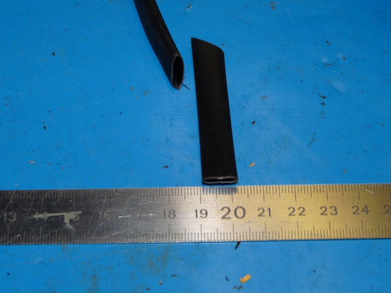

Passage des derniers fils vers la partie arrière.
Une gaine part du tableau de bord ( veilleuse , masse , alim girophare , clignotant Dr et G et phare de travail ) pour aller à l' Ar gauche sur la prise pour remorque , cela servira de point de passage pour aller de l'autre côté.
Côté droit 3 fils ( masse , clignotant Dr et phare de travail ).
Le raccordement est pour demain.
Petite astuce pour passer les fils dans les gaines.
La gaine de droite est petite , a tendance à s'aplatir et à se plier aussi plutôt que de passer un fil de fer qui risque de percer et n'est pas très facile à passer j'ai employé une méthode qui m'a déjà souvent réussie par le passé la voici:
Le but est de passer une ficelle dans la gaine : un morceau de cosse est serti sur une ficelle genre cuisine puis la cosse est envoyée dans la gaine à l'aide de l'air comprimé.La pression "gonfle" la gaine et supprime les coudes et fait avancer la cosse qui tire la ficelle:
La cosse est ensuite coupée , la ficelle est attachée aux fils.
La ficelle côté bobine est attachée fermement , on aura juste besoin de tirer sur la gaine pour faire rentrer les fils.
Voila , le passage des fils dans les gaines devient un plaisir
A suivre.......
