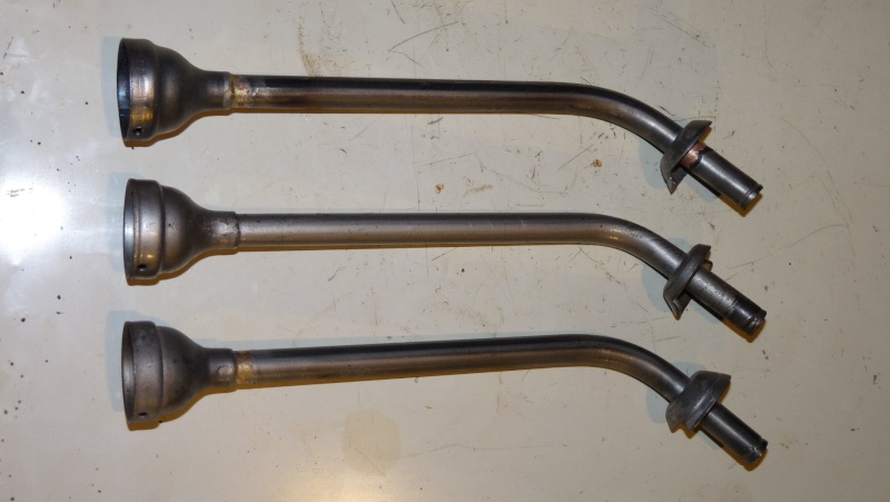

La fin des feux.
Taille de l'emplacemlent du circlips à la dremel.
Brasage des coupelles et des douilles.
Mise en place sur le support , les ressorts sont découpés dans du ressort vendu au mètre.
Assemblage des feux : c'est presque terminé , il restera une rondelle à mettre de l'autre côté du ressort , les vis de cabochon à changer et un peu de masticage sur les traces.

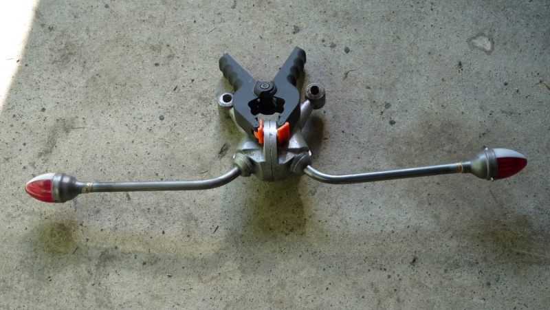

Voila la machine.
La pièce au centre est interchangeable , on peut cintrer du tube ou du plat de 50mm de hauteur max. La table ronde fait 60cm de diamètre.
Le levier fait 1m30 environ et la petite poignée près du centre sert à serrer un cylindre (libre en rotation) sur la pièce à cintrer : il n'y a pas de frottement.

Message par aztek29 le 20/10/2011, 19:05
hé ben dis !! chapeau bas l'artiste !! j'ai mis un certain temps avant de reconnaître la pièce originale parmis les trois de la photo ! (enfin... je pense l'avoir trouvée... :siffle: ) quel soucis du détail et quelle finition !..
Tu vas pouvoir ouvrir un carnet de commande
et... avec ta cintreuse, on peut donc te nommer chevalier de la table ronde !.. ok , je sors !
à plus, Yo
