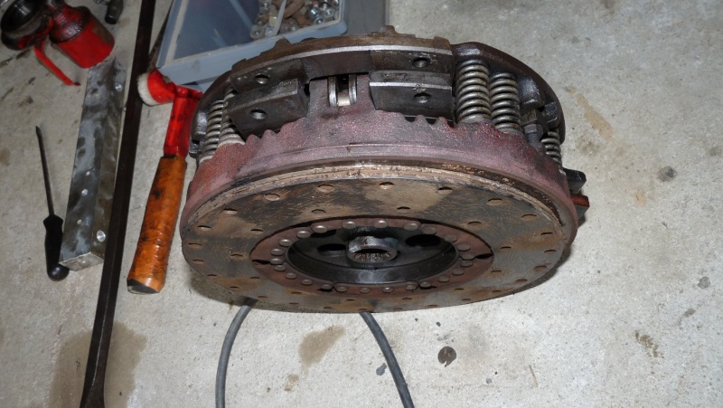

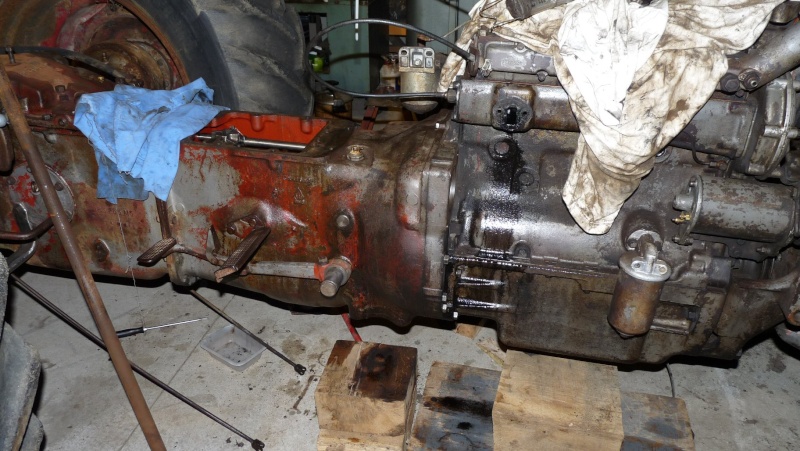

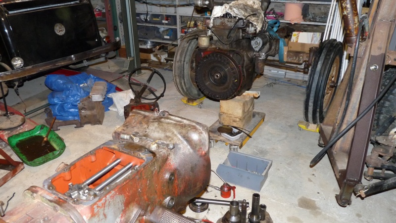

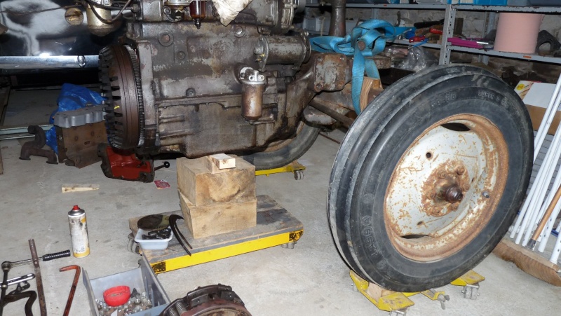

Aujourd'hui le tracteur a été coupé en 2 pour resoudre un problème de fuite d'huile au niveau de l'embrayage.
Vu l'état de démontage , le principal boulot a été de caler les roues arrières et de poser l'avant sur chariots puis de desserrer les quelques vis d'assemblage.
Le garage , balayé avant l'opération , aurait permis à un nourisson de déplacer la partie avant.
L'embrayage est déposé : le disque est en bon état , la partie arrière (côté prise de force ) est très grasse.

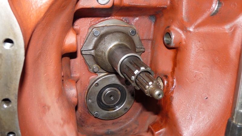

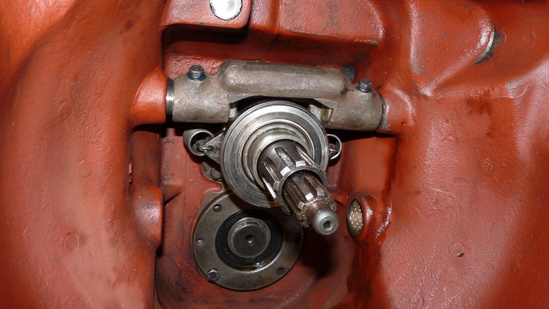

......suite
Côté boite ce n'est pas top : avant de démonter quoi que ce soit , c'était déjà plein d'huile de boite.
La pièce du bas a été retirée facilement en dévissant puis en se servant des trous taraudés prévus pour l'extraction.
Pour ce qui est de la fourchette d'embrayage : gros problème .
Une vis tête carrée est déjà cassée mais il reste du filetage qui dépasse : un écrou est soudé puis ça se dévisse et permet de sortir le 1/2 axe.
L'autre se casse au raz de la fouchette : l'axe sera coupé à la disqueuse de 125 grace à l'espace suffisant entre la fourchette et le chassis.
La fouchette est retirée puis la vis percée D=7 ce qui laisse un peu de marge pour ne pas abîmer le filetage.
La vis finissant en cône l'axe ne résiste pas et sort à l'aide d'un jet de bronze.Le reste de vis est retiré.tout est OK : Oufff.

Démontage de l'embrayage et nettoyage.
Le double embrayage qui fonctionnait correctement présente un disque de prise de force bombé , comme s'il avait été forcé lors du montage.
Je vais tenter de le redresser sinon il sera changé.
