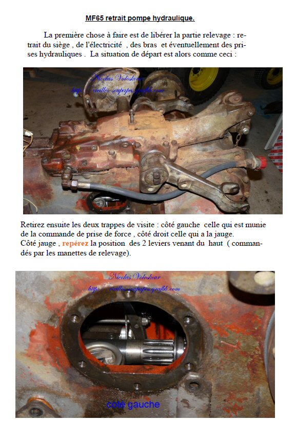

Retrait de la pompe hydraulique sur le Massey Ferguson 65
Message par stéphane le Mer 29 Déc - 19:00
voici les opérations qui ont été réalisées par Nicolas pour effectuer cette opération. Si vous avez des compléments à formuler, n'hésitez pas.
si vous voulez le fichier pdf
