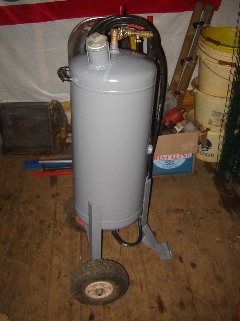

Bonsoir a tous voila un moment que je n'ai pas mit de nouvelle article car rien de neuf pour le Pony depuis. Mais je ne suis pas rester a rien faire et j'ai donc décider de me fabriquer une sableuse. J'ai un copain qui devais me sabler mon tracteur avec la machine de son patron mais ce jour la, elle n'a pas voulu fonctionner correctement donc nous avons laisser tomber. En regardant la machine, je me suis dit ce n'est pas bien compliquer a faire suffis juste de trouver une cuve, 3 vannes, des raccord, du tuyau. J'ai donc trouver une cuve a air de semi remorque de 50L que l'on ma donner et je lui est fais des pieds avec de la cornière. La cuve possède déjà 4 troue, un en haut, un en bas, est deux sur le coté. J'ai besoin de celui du haut pour envoyer de la pression dans la cuve, ce qui permet de pousser le sable vers le fond, j'ai aussi besoin de celui d'en bas pour la sortis du sable et ceux du milieu, je leur est mit des bouchons. J'ai ensuite refais un trou assez gros en haut pour pouvoir remplir la cuve de sable, j'ai donc souder un manchon pour y mettre un bouchon. Ensuite j'ai mis mes vannes, mes raccords et le tuyau. Il faut une vanne pour envoyer l'air dans la cuve, une deuxièmes en bas pour le débit de sable et la troisième pour pousser le sable dans le tuyau. Pour faire la buse, j'ai utiliser une porcelaine de bougie que j'ai couper ( la porcelaine ne s'use pas avec le sable) et je l'ai mit en bout de mon tuyau avec un collier.
Elle fonctionne très bien je suis content de mon boulot mais je possède un compresseur de 50L alors qu'il faut beaucoup de débit pour quelle fonctionne correctement, il faut un compresseur de 300L minimum l'idéal et un 500L ou plus.
Je vais aussi lui mettre un épurateur d'air car le sable doit être bien sec, si il est humide, sa ne marchera pas. Je vais aussi mettre une soupape de sécurité sur la cuve pour éviter des problème du genre booouuuuummmmm!
Je vais lui mettre des roulettes est une poignet pour faciliter le transport et la peindre.
Voila les photos j'en reprendrais d'autre.

Re: Sableuse artisanal.
Bonsoir a vous
Pour ta réponse Nicolas, je les juste essayer une heure et pour l'instant sa vas mais c'est le tuyau qui commence déjà a s'user j'ai penser a mettre un tuyau hydraulique usagée si j'en trouve un.
Gilles81 il n'y a pas de danger l'utiliser, je n'ouvre pas a font la vanne de la cuve donc peut de pression dans la cuve mais je vais mettre une soupape de sécurité de 6 bars pour éviter les problème.
Il faut environ 6 bars de pression a la sortis et ensuite réglet le débit de sable avec la vanne du bas.
En 30 minutes, j'ai fais la calandre et le coffre a batterie mais avec deux compresseur un de 50 et un de 100 ce qui fais 150L mais c'est trop faible je sable 5 min et ensuite plus assez de pression je doit attendre que les cuve se remplisse. je vais surement loué un gros compresseur pour faire tout le tracteur.
Je vous met d'autre photos demain.

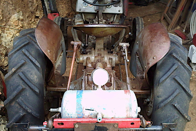

Tu peux aussi ajouter une réserve d'air , c'est ce que j'ai fait : une vieille cuve à eau ou un vieux chauffe-eau et tu as 200l de plus . Il faut quand même s'arrêter de temps en temps car le moteur tourne à donf.
C'est pour ça que la buse a une grosse importance car le trou s'agrandissant tu as vite fait de dépenser 2 fois plus d'air que prévu.

Voila j'ai un peut modifier ma sableuse en lui ajoutant des roues, un pied, une poignet, un peut de peinture et hop on croirez une neuve. Manque juste l'épurateur d'air et la soupape de sécurité et je pourrai sabler le Pony.

Connaissant tres bien les sableuses je me permet de te donner quelques données utiles
Il faut mettre un robinet sur le haut de la cuve pour lacher la pression quand il n'y a plus de sable , si tu laisse partir la pression par la buse tu va user le robinet de sable a la vitesse grand V
Le tuyau qui va du robinet de sable a la buse est d'un diametre trop petit le melange d'air et de sable circule trop vite ça use le caoutchouc
En comparaison avec les sableuses professionelle la pression est de max 7 bars mini 6 bars (c'est la plage de travail des regulateurs) trop de pression les grains eclatent et ça ne nettoie pas , moins de pression ça chatouille ça ne nettoie pas non plus , je crois que de ce coté la c'est bon
La buse d'une sableuse pro fait 7 mm de diametre neuve (un compresseur de 50CV alimente 2 sableuses avec des buses de 7 mm mais n'arrive pas a suivre 2 buse de 9 mm)
Le tuyau qui va du robinet de sable a la buse fait 40 mm de diametre pour une buse de 7 mm
si tu a d'autres questions n'hesite pas
A + Jean
Superbe realisation

Voila j'ai ajouter un manomètre pour contrôler la pression dans la cuve et j'ai ajouter une vanne pour vider l'air de la cuve.
J'ai commencer a sabler mes jantes et le résultat est super!
Pendant sablage.
Après sablage.
Pendant sablage.
Après sablage.

sableuse artisanale
Bonjour à tous ! Je viens de finir ma sableuse . Je pense qu'il manque la cartouche à "sécher" le sable. Je me demande oû je vais trouver ça ! Je vous mets qq photos ! A+
